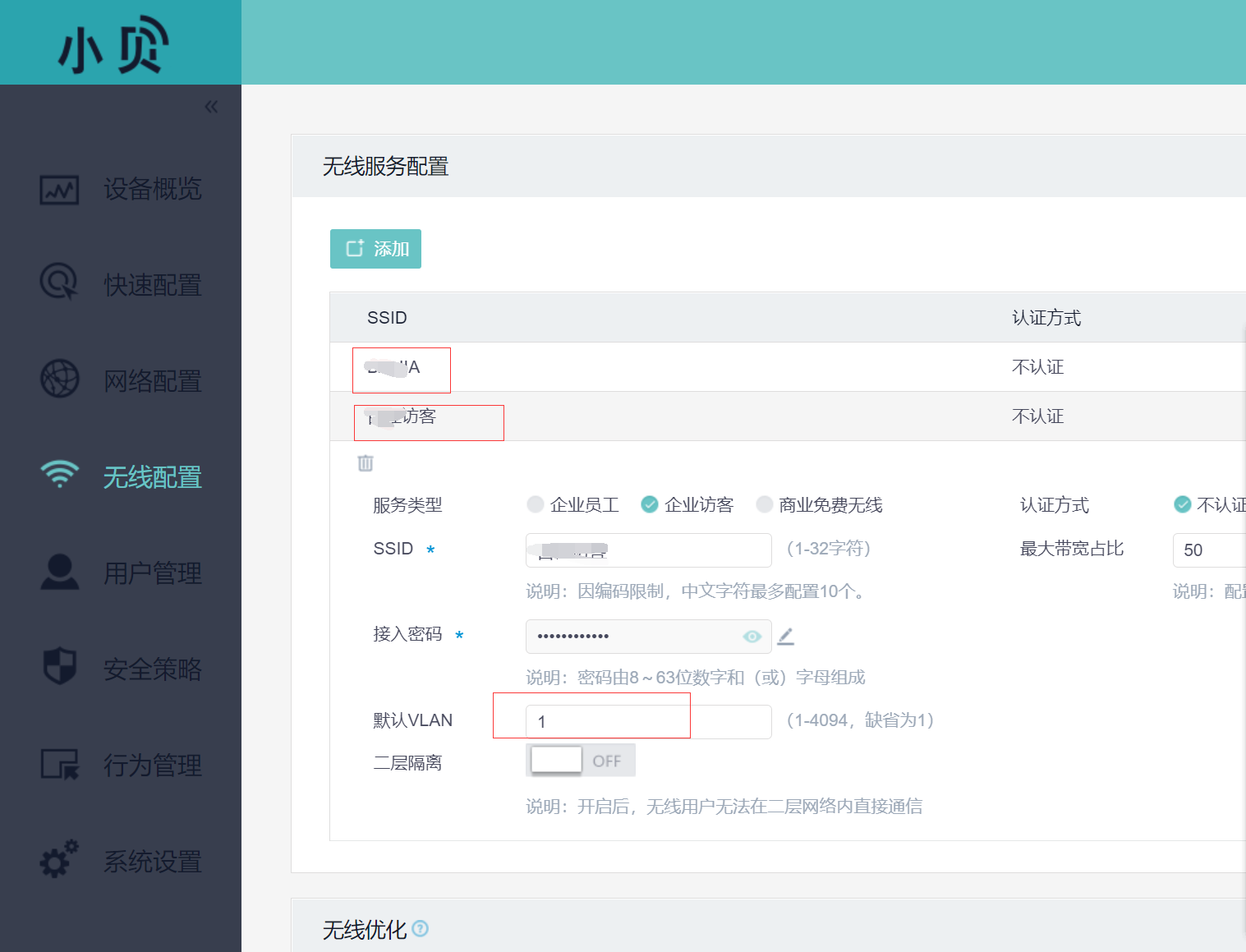

MSG360-10添加访客ssid和员工ssid怎么设置不同的vlan?默认vlan都是1,修改成不是1后就链接不了网了。该怎么设置不同的vlan?

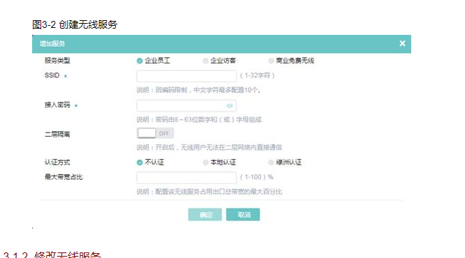

小贝默认访客和员工就是2个VLAN,不需要另设VLAN,创建无线服务的时候选择“企业员工”或者“企业访客”就行了。如果没记错的话,“企业员工”默认桥接的是VLAN1,“企业访客”默认桥接的是VLAN100

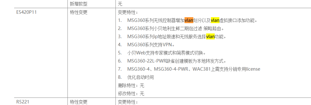

升级版本至E5420P11以上,可以有vlan划分以及vlan虚拟接口添加功能
你创建服务的时候,选企业访客 试试?

我发的图中默认vlan写的是1,写成100可以连吗?
zhiliao_9321D6 发表时间:2020-09-30
MSG360-10你在开局的时候设成设备做网关这种模式,是自带VLAN1和VLAN100的,且这两个VLAN应该开了DHCP的,如果你选的旁挂模式,那就不知道有没有自带VLAN100。
zhiliao_Mhilc 发表时间:2020-09-30
回复zhiliao_Mhilc:
目前是旁挂模式,默认vlan填写的是1,填写成别的就连不了。
回复zhiliao_Mhilc:
需要怎么填写不同的。
你创建服务的时候,选企业访客 试试?

就是需要新建vlan放通,昨天说过了
怎么新建vlan
zhiliao_9321D6 发表时间:2020-09-30 更多>>
怎么新建vlan
