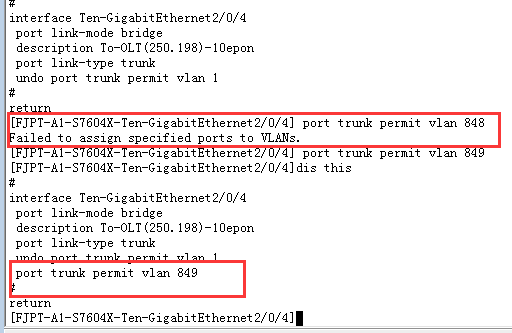

问题:
在S7604X的Slot2-LSUM1TGS16SF0板卡的端口上配置成trunk口然后透传VLAN848,配置不生效。
在Slot3-LSUM1TGS16SF0板卡的端口上同样的配置可以正常生效。

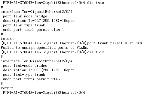

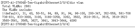

端口没有用作其它用途,这个板卡上的其它端口也是类似情况,配置不生效,
不是所有vlan都不生效,测试结果目前只对848的这个vlan不生效,透传其它vlan正常
端口TG2/0/4
前段时间在一台S7602S 的交换机上也出现一样的现象,后来重启该交换机后就恢复了,可以对设备上的端口进行透传vlan配置,
