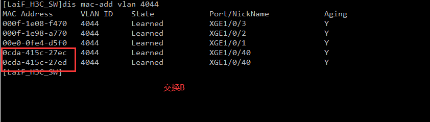

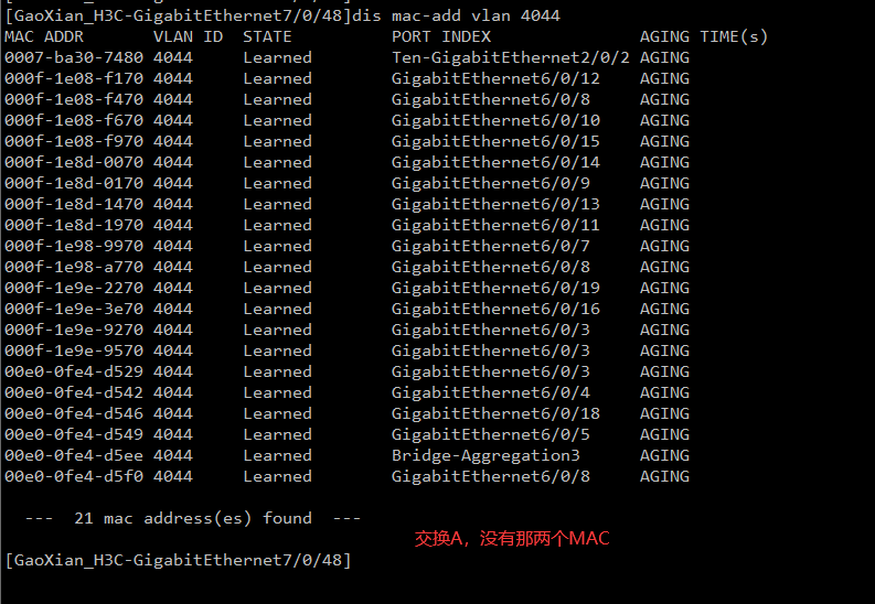

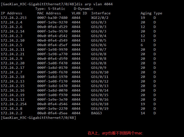

  核心汇聚A交换机(7606)下的GIGA 6/0/3,接了一个汇聚交换机B(6520)xge 1/0/40,在B上dis mac-add ,发现很多vlan里都有两个相同的mac地址(0cda.415c.27ec和0cda.415c.27ed),来自于B的上联口,但在A下dis mac-add,却没有这两个mac  。这两个MAC地址是哪儿来的?压缩包的文件是A和B的MAC表,在B搜索27E就能查到30个。

想问下,上面的情况正常吗?这是其一。然后我网络确实出问题了,因为下7606下联的OLT,在绑定一个ONU后,即使ONU不接网线,7606都检测到接OLT的端口有环路,查看ONU学到的MAC地址,发现VLAN 1900就学到这两个0cda.415c.27ec和0cda.415c.27ed,如果在PON口阻止掉VLAN 4040,1900,就没有环回了,或者不阻止这两个VLAN,把ONU解邦,也就没有环回了。
