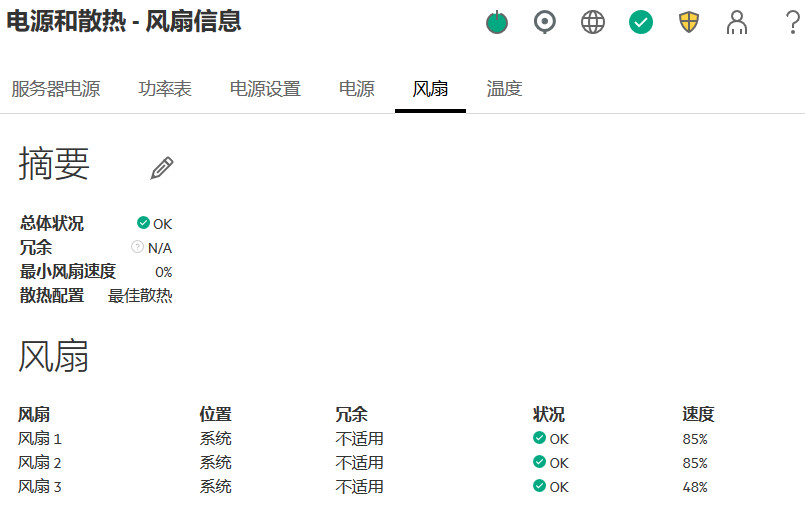

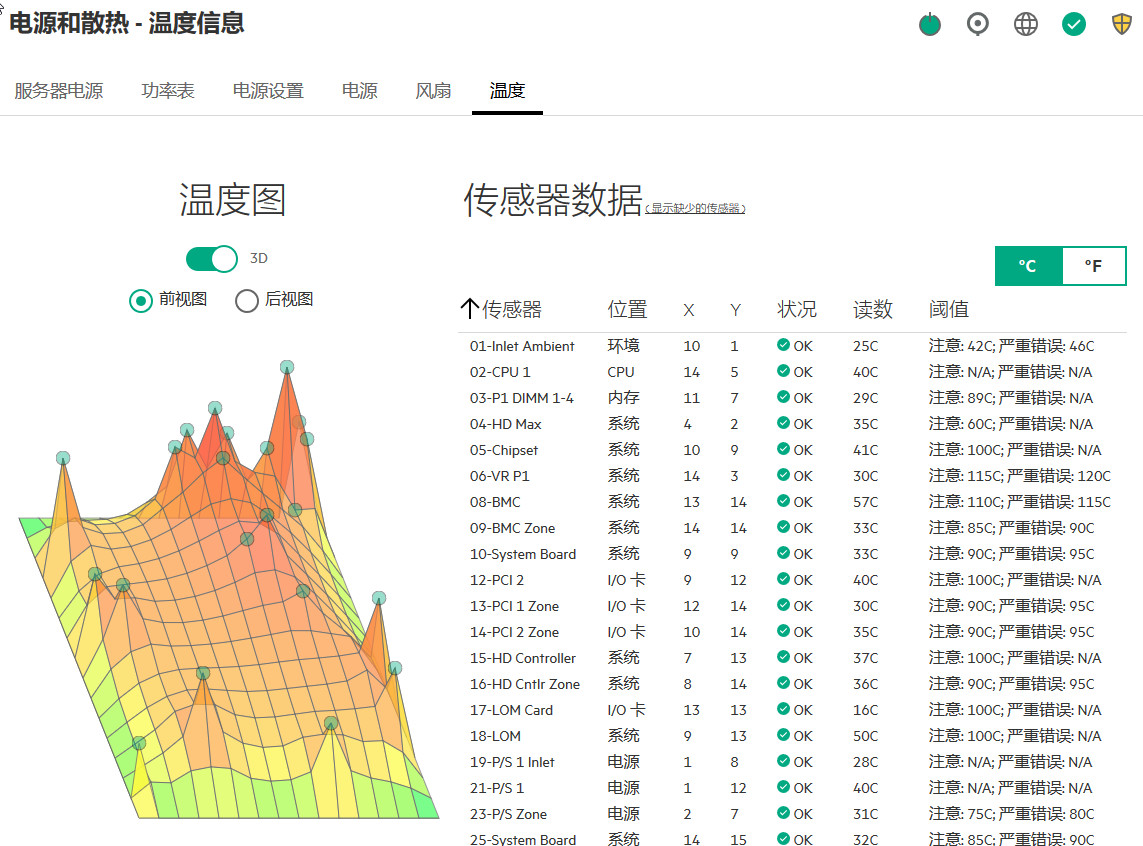

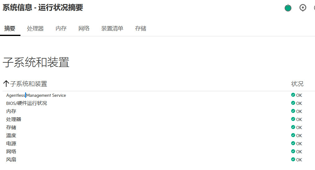

DL20 Gen10加nvme硬盘后,3个风扇爆响高转速,高噪音,温度正常。 vmware 和 Win 2019 都试过,agentless 插件都装过,iLo 里面显示正常,温度也都没超。
移除了 镁光2200 1t 固态后, 只有fan3 42% , 另外两个 6%。 什么原因?

感觉DL20  对添加的设备多了,自动开启高转速模式
添加了hpe的pcie 2x M2卡,4个SFF的硬盘,已经有一个Fan3 48% 了。   之前只有2个SFF的时候,fan3 才 24%。
