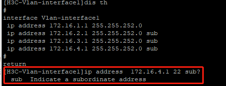

可以用sub地址
interface Vlan-interface1
ip address 172.16.1.1 255.255.252.0
ip address 172.16.2.1 255.255.252.0 sub
ip address 172.16.3.1 255.255.252.0 sub
ip address 172.16.4.1 255.255.252.0 sub
但是要求是其余的地址是基于主地址,也就是172.16.1.1通信的,主地址需要保持通信的状态。
sub   Indicate a subordinate address    表示从属地址
