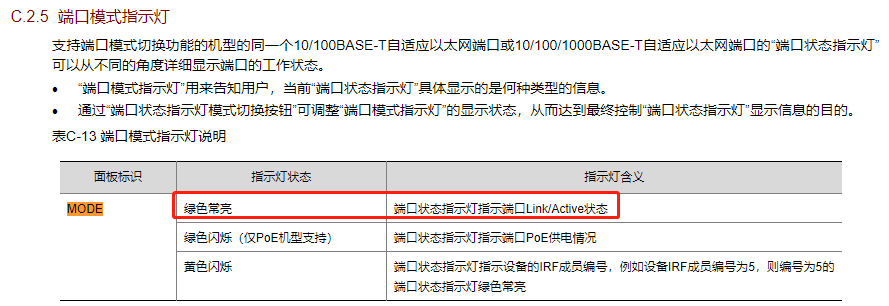

如题,S5024PV3-EI-PWR交换机上面的MODE键怎么用。
粉丝:13人 关注:2人
只是切换指示灯显示模式的功能
表C-13 端口模式指示灯说明
面板标识
指示灯状态
指示灯含义
MODE
绿色常亮
端口状态指示灯指示端口Link/Active状态
绿色闪烁(仅PoE机型支持)
端口状态指示灯指示端口PoE供电情况
黄色闪烁
端口状态指示灯指示设备的IRF成员编号,例如设备IRF成员编号为5,则编号为5的端口状态指示灯绿色常亮
粉丝:16人 关注:2人
更多信息请看S5024PV3-EI-PWR官网手册:https://www.h3c.com/cn/d_202006/1310300_30005_0.htm
可以参考如下的案例链接及说明:
https://zhiliao.h3c.com/Theme/details/87204
按钮旁边的“端口模式切换指示灯”,
为绿色时——各端口灯的颜色表示当前端口速率;
为黄色时——各端口灯的颜色表示当前端口的工作模式(双工、半双工);
为绿色闪烁时——PoE模式下端口上电自检失败。
