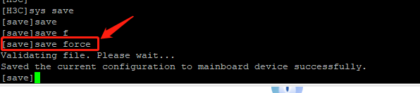

可以直接强制保存试一下
save force
如果确定已经保存成功了,可尝试save force强制保存看下是否能保存成功,保存成功了再重启设备看下配置是否还丢失。
如果配置还是丢失的,升级软件版本到最新看下。
如果版本最新还是重启丢配置,可收集产品型号、序列号、诊断信息文件反馈400.
