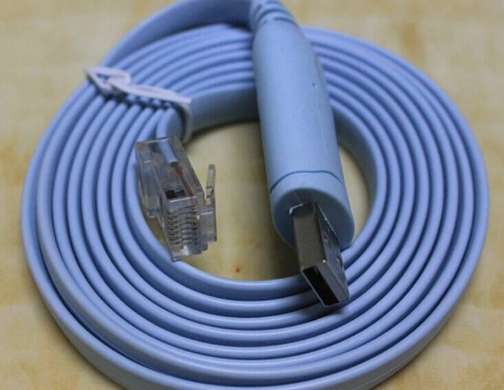

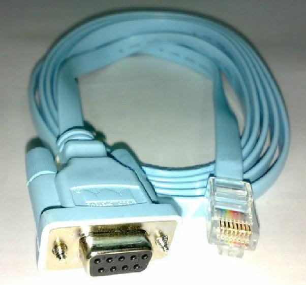

这两种都可以的,第一种是插在台式机上,如果插在笔记本的话需要再买一个USB转公头的线,第二种是可以直接插在USB接口上
我的电脑后面没有第一种插口,只能用第二种线了是吧,多谢您了

请问串口线啥样子,怎么接呀有图吗,跪求
请看我的回答
