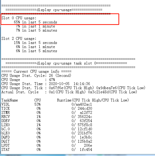

请问一下这个CPU达到65%有什么影响吗

VIDL任务占用率高是正常的,是空任务。
建议持续观察下,后续是否会增长,如果一直增长就有问题,如果不增长,65%的使用率没关系的

如果一直稳定在65%,且不影响到业务是正常的。VIDL是正常的空任务。
如果一直在增长,甚至影响到业务,需要进一步检查下交换机是否有相应的logbuffer的日志反馈,同时再次使用dis process cpu检查下具体哪个进程的占用率高。
您好,可以使用dis logbuffer 查看交换机的日志。 dis cpu只能查看当前CPU的使用。dis process cpu可以查看到具体的进程对于CPU的利用率。

你好,我今天查看了CPU使用情况,在Slot 0上VIDL的数值是25%、vt 048%,Slot 2的PVID是75%,按照这个数据来看,Slot 2的使用是正常的,slot 0CPU使用偏高,请问一下我怎么检查交换机上的logbuffer日志反馈? 其次是我的设备上不支持dis process cpu命令,只能输dis cpu,dis cpu 和dis process cpu命令的效果是一样的吗?
