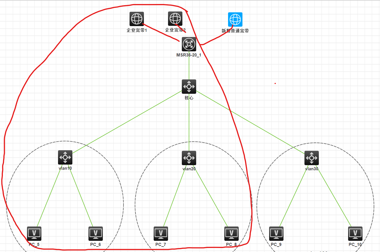

新增vlan设置acl走新的宽带过,网络可以使用,但是其中一条走老的宽带过的vlan出现部分网站无法登录,是什么情况

tracet看走的是那个路径,以及针对多条外网线,设置一下保持上一条功能,或者策略路由试一下
添加了策略路由,可以正常上网了
