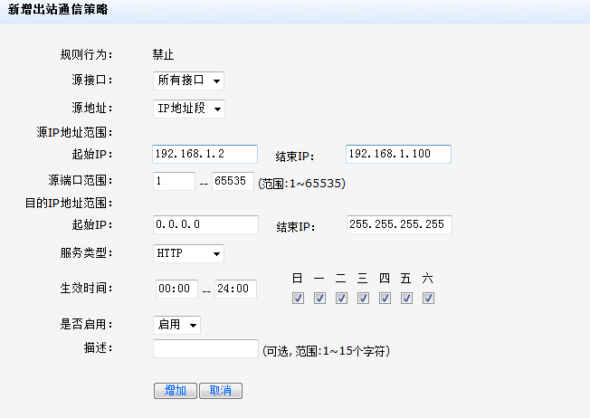

可以使用ER3260G2内的防火墙出入站规则来进行限制,以下是配置要点,请参考:
9.3  设置防火墙
路由器的防火墙功能为您实现了根据报文的内容特征(比如:协议类型、源/目的IP地址等),来对入站方向(从因特网发向局域网的方向)和出站方向(从局域网发向因特网的方向)的数据流进行相应的控制,保证了路由器和局域网内主机的安全运行。
9.3.1  开启/关闭防火墙功能
仅当防火墙功能开启后,您定制的防火墙出站和入站通信策略才能生效。
页面向导:安全专区→防火墙→防火墙设置

页面向导:安全专区→防火墙→出站通信策略
本页面为您提供如下主要功能:
设置报文在出站方向上未匹配任何您预先设定的规则时,系统所采取的策略(主页面。在“出站通信缺省策略”下拉框中选择指定的方式,单击<应用>按钮生效)
添加匹配规则来控制指定的报文(在主页面上单击<新增>按钮,在弹出的对话框中设置相应的匹配项,单击<增加>按钮完成操作)

:安全专区→防火墙→出站通信策略
先开启防火墙功能,再在 安全专区→防火墙→防火墙设置 里面设置出站策略,匹配源接口和源地址,禁止从该接口出去。
