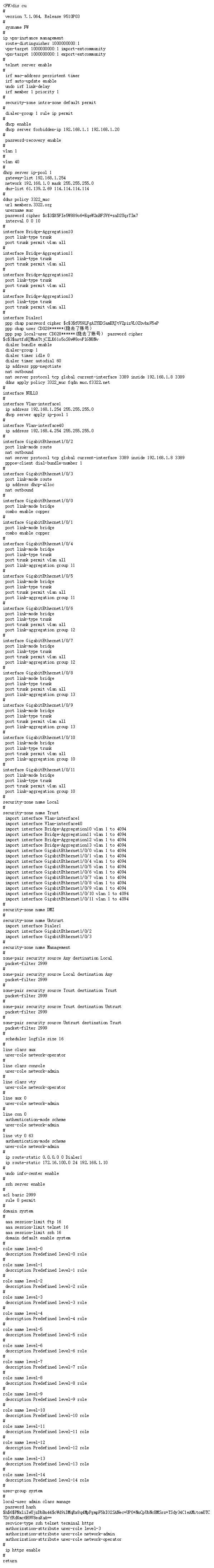

好的,谢谢回答。3322已经测试过,用他们的客户端是正常的。问题2,加入了一条untrust到trust的全部允许策略,映射问题还是每解决。 我把配置生成了一张图片附后,你帮忙看看我是哪里配置错了好嘛?

防火墙配置的图片~
