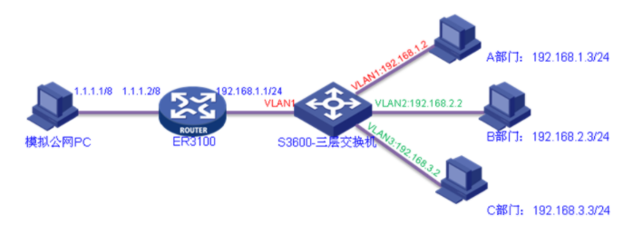

ER5200G2路由器加5560S三层交换机怎么配置一个多vlan网络,
参考了这个,https://zhiliao.h3c.com/Theme/details/5156,但是除了用路由器的ip,别的ip上不了网。不知道缺了哪一步
如果网关是在S3600上,S3600与路由器需要配置三层互联,S3600需配置默认路由指向到路由器,路由器上需要配置静态路由回指导S3600上的各VLAN IP地址段。
如果网关是在ER5200G2上,那么ER5200G2和S3600需要分别创建相应的VLAN,S3600与ER5200G2的互联配置为trunk,并trunk相应的VLAN通过,另外在ER5200G2上配置VLAN IP和DHCP。

网关诺交换机上,路由器明细路由指回交换机,交换机默认路由指到路由器
