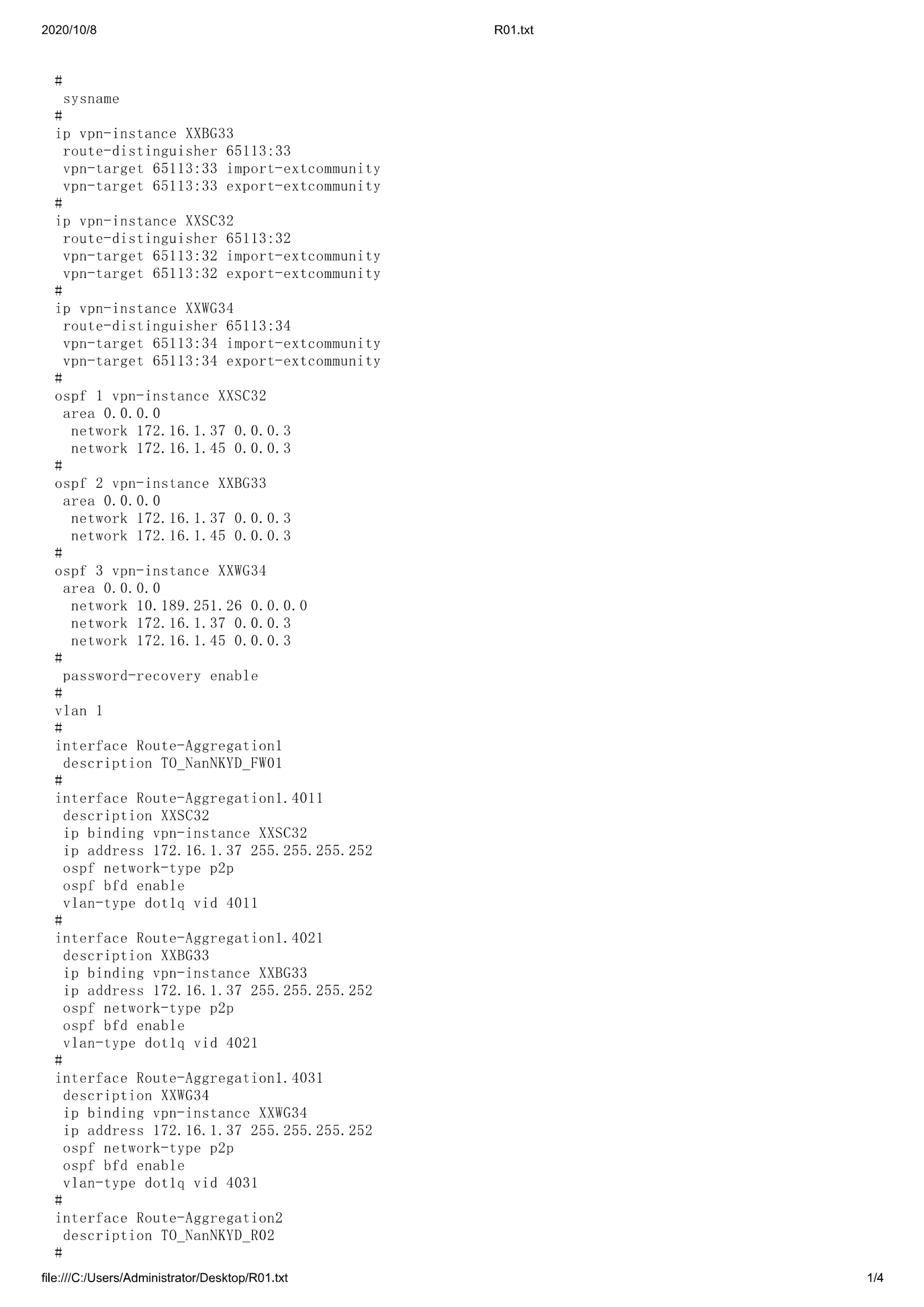

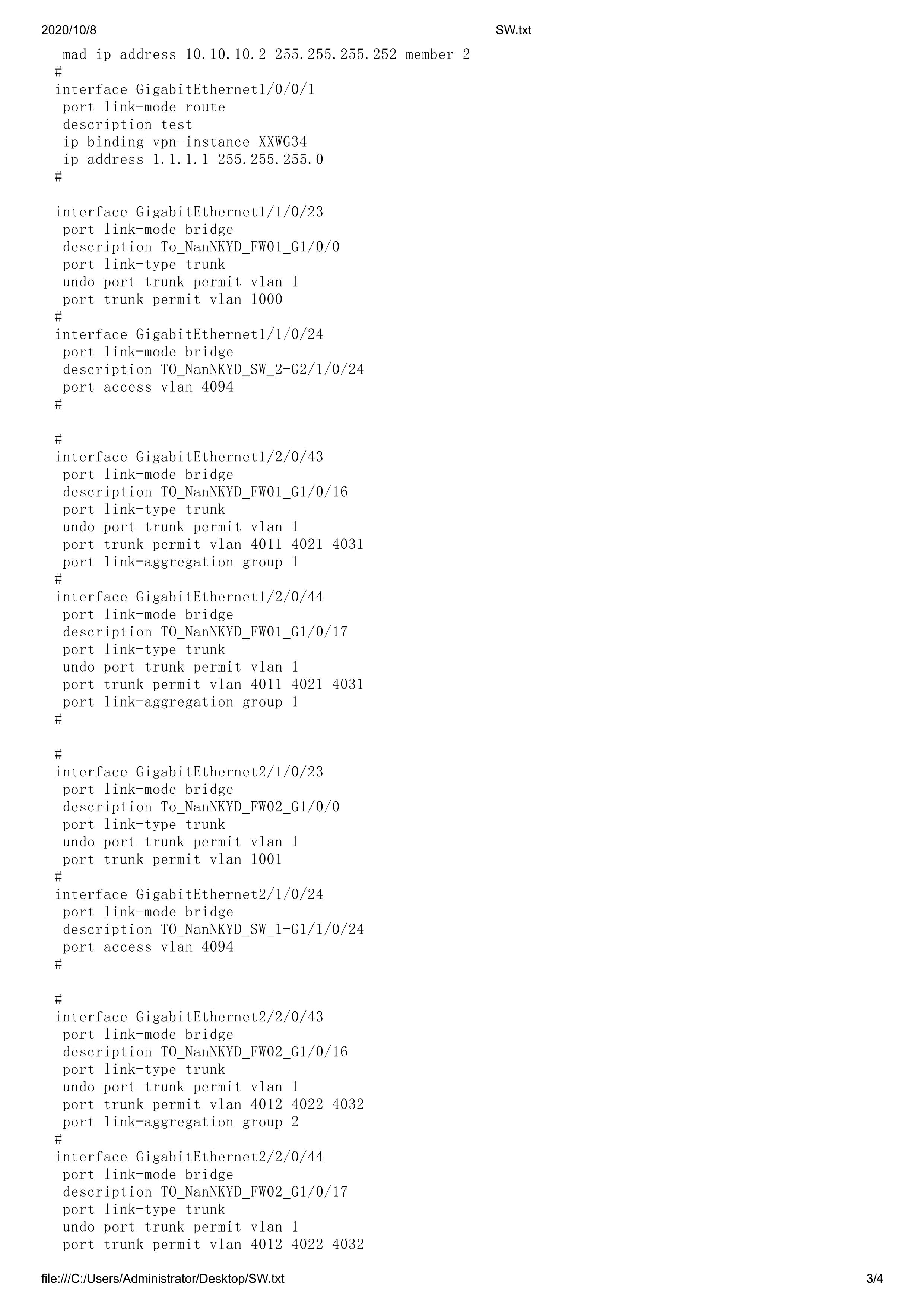

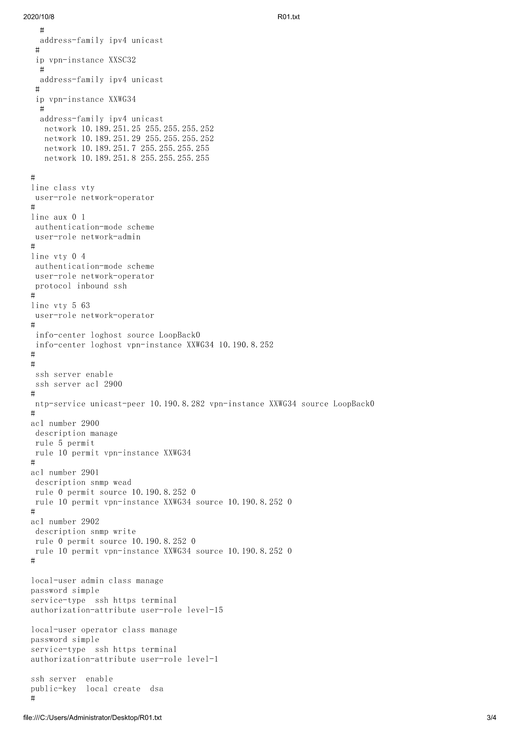

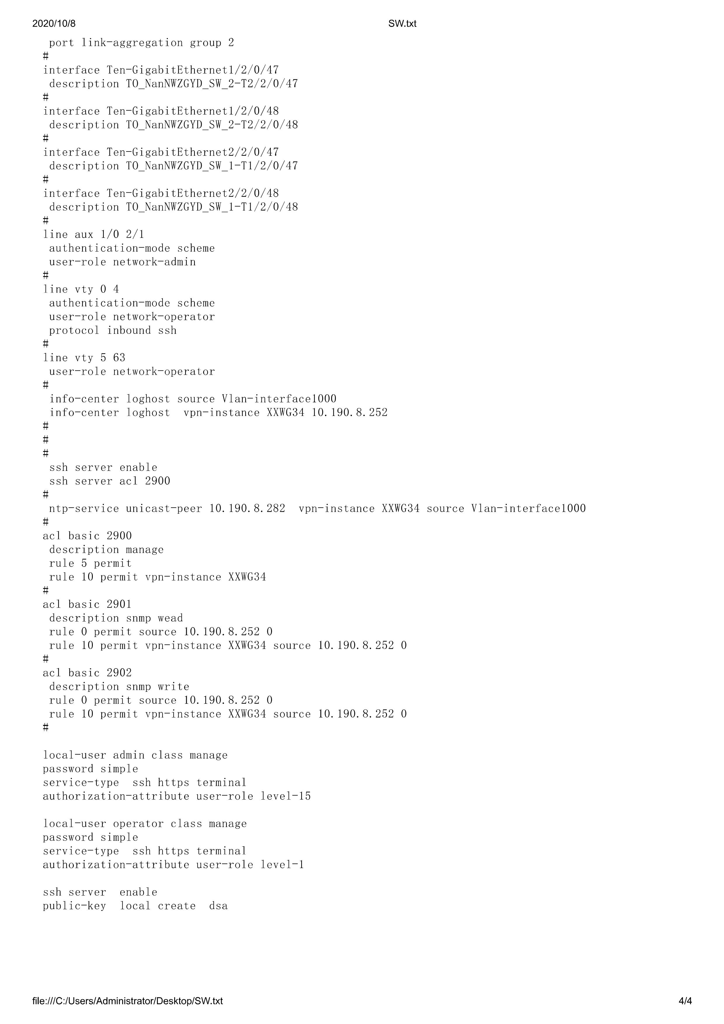

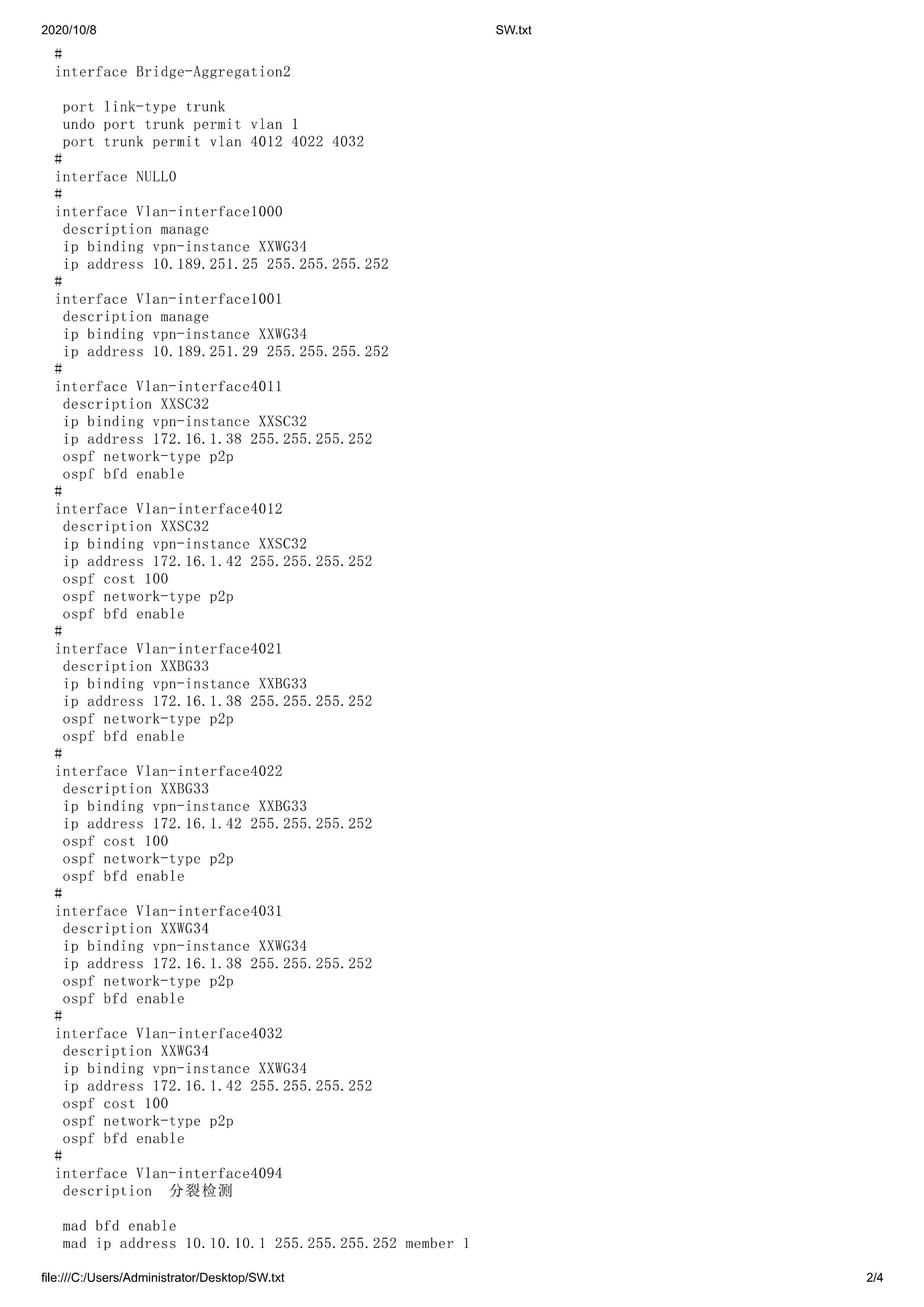

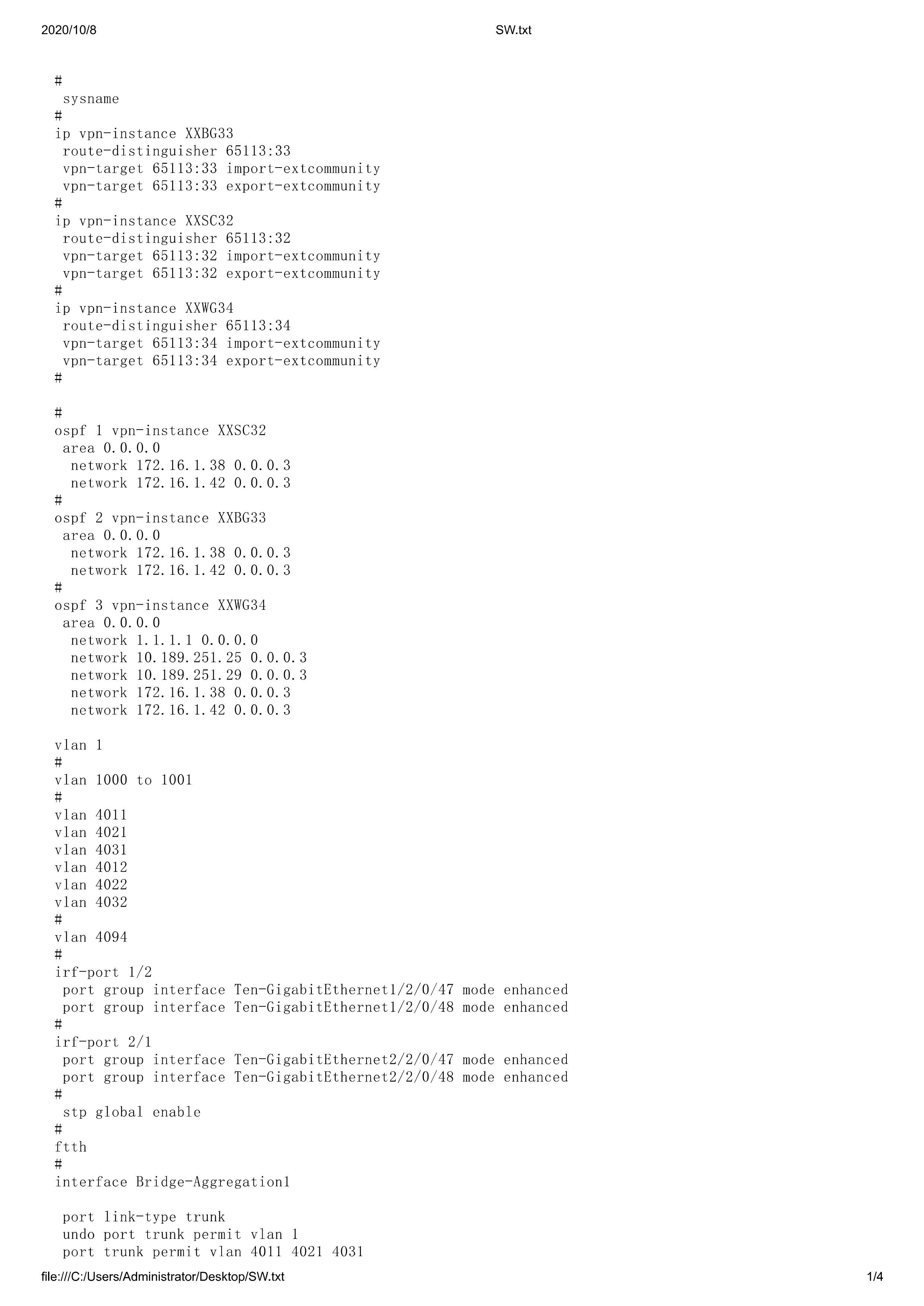

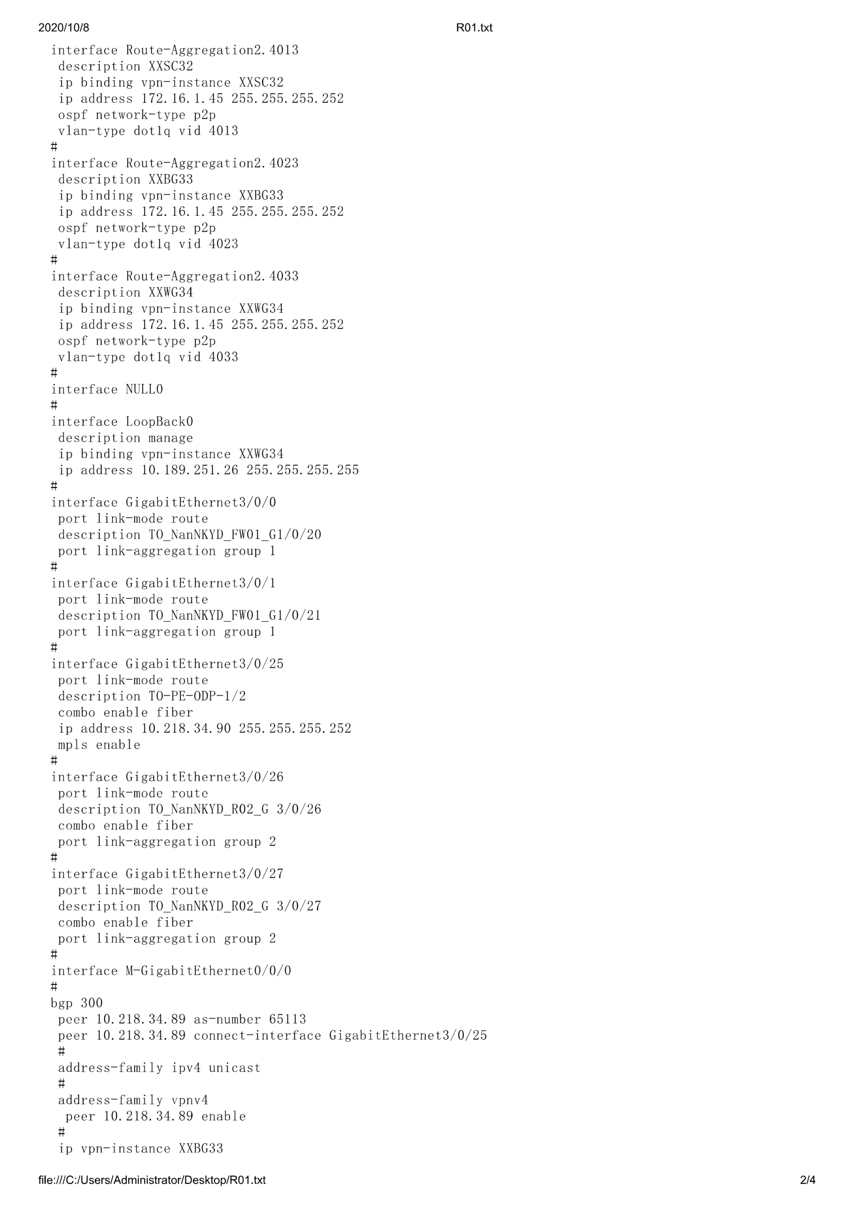

请问这个配置下想添加一个vlan10的网段绑定到XXBG33vpn实例下该怎么做

首先需要有XXBG33这个VPN实例,然后在int vlan虚接口下将XXBG33的VPN实例绑定进去,参考命令如下:
int vlan 10
ip binding vpn-instance XXBG33
ip address 10.1.1.1 24
您好,看到您XXBG33是在交换机配置的,因此也是需要宣告到OSPF内。出口路由器因为是连接到了数据网或二级网管的AR,需要跟AR建立EBGP邻居关系后再进行发布。另外局机关设备的路由器估计也要进行路由的引入。如果需要局机关的进行引入,需要联系下相关的部门。
得闲饮茶013 发表时间:2020-10-09 更多>>
还需要宣告到ospf里面吧,出口设备需要做什么配置吗
我都害怕我自己 发表时间:2020-10-09
