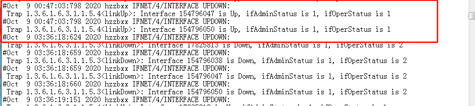

请问一下这个日志是什么意思,是什么原因造成的这种现象?

看日志是linkup和linkdown,应该是端口UP DOWN的记录。
关于端口频繁UP DOWN,需检查下端口的物理链路是否正常,可使用替换法更换物理链路、端口、或模块看下看下是否能恢复正常。
同时可以调整下两边端口的速率、双工模式看看。
另外可以检查下是否有物理环路。
交换机放在很高的墙上,有什么命令可以查看有物理环路吗?
zhiliao_LSxVB 发表时间:2020-10-09 更多>>
AVAYA 九段
粉丝:35人 关注:0人
这个像是端口up/down的日志,检查下端口是否有被拔插网线,如果接线正常,可以试着换根线、强制下两边的双工速率试试
