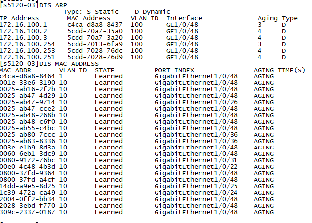

小白,刚学习网络,所以问题可能有点弱智,请指教。谢谢
48端口为我的上行接入端口,现在看到我所有的MAC地址对应的都是这个端口。我现在想知道的是,我MAC地址对应的下行端口是那个,比如最后一条0187对应的出口的端口是那个,怎么看?

看类型为自动生成的,MAC学习原理如下。如果想看拓扑,可以用LLDP邻居来查看。
1. 自动生成MAC地址表项
一般情况下,MAC地址表是设备通过源MAC地址学习过程而自动建立的。设备学习MAC地址的过程如下:
·              从某接口(假设为接口A)收到一个数据帧,设备分析该数据帧的源MAC地址(假设为MAC-SOURCE),并认为目的MAC地址为MAC-SOURCE的报文可以由接口A转发。
·              如果MAC地址表中已经包含MAC-SOURCE,设备将对该表项进行更新。
·              如果MAC地址表中尚未包含MAC-SOURCE,设备则将这个新MAC地址以及该MAC地址对应的接口A作为一个新的表项加入到MAC地址表中。
为适应网络拓扑的变化,MAC地址表需要不断更新。MAC地址表中自动生成的表项并非永远有效,每一条表项都有一个生存周期,到达生存周期仍得不到刷新的表项将被删除,这个生存周期被称作老化时间。如果在到达生存周期前某表项被刷新,则重新计算该表项的老化时间。

现在arp都是从48口发现的,这个口应该是交换机互联口,你需要下一层的交换机去查mac地址具体是从哪个端口学习到的
我的一层是台S5500,二层是S5120,我现在在S5120里面,三台S5120读出的mac地址是一样的

我现在就是在下层交换机

如果是配置了IP+MAC绑定且查看0187所绑定在的端口,可以使用如下命令检索出来:
dis cu | in 0187
