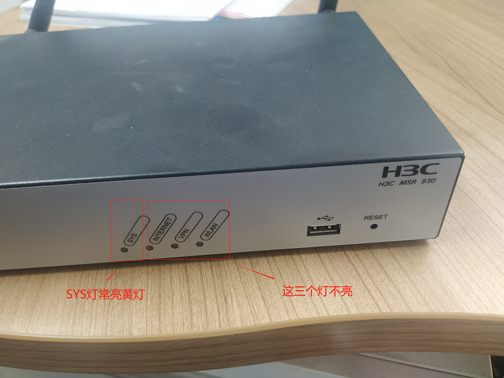

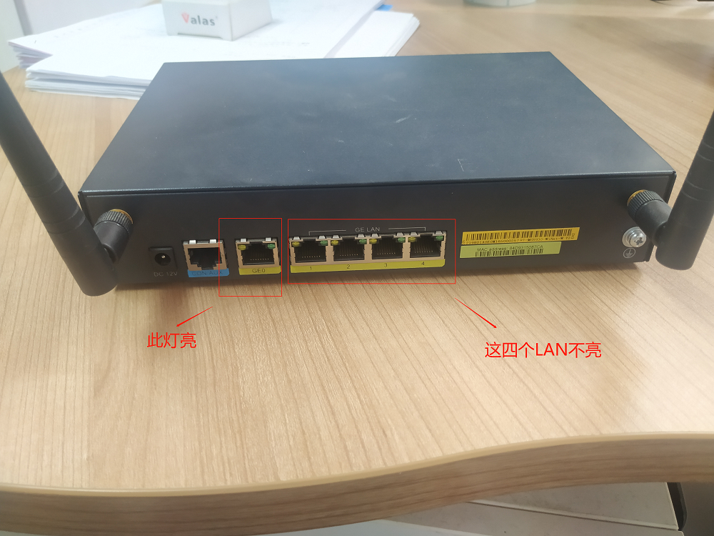

通电后SYS灯常亮,其它灯不亮,GEO口灯会闪,但GE LAN四个口插网线后灯不亮,WIFI也搜不到信号,请问是什么问题?
可以使用console线连接路由器的console口看下启动的情况。
如果一直卡在了bootrom下,可能软件版本文件丢失,需重新导入一个新的软件版本看下是否能正常启动,以下是下载连接:
https://www.h3c.com/cn/Service/Document_Software/Software_Download/Router/Catalog/MSR_WiNet/MSR_930-Winet/
用户名:yx800
密码:01230123
注意查看软件版本说明书,有适配和升级的说明。
如果console登陆没有任何显示,且console线和CRT都没有问题,可收集产品型号、序列号反馈400.
您好,需要个配置软件,比如CRT。
