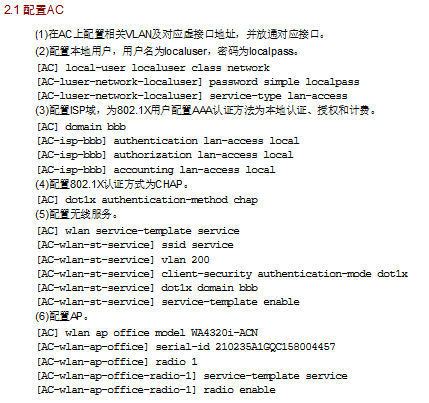

客户无线802.1x远端认证服务器瘫痪短时间不能恢复,需要在无线控制器上修改为802.1x为本地认证。修改配置如下是否就可以实现?创建的本地用户默认可以同时多少在线?
设置列表
  • 有序列表
  • 无序列表
对齐方式
  • 靠左
  • 居中
  • 靠右
1、 配置本地用户
 local-user test class network
 password simple test
 service-type lan-access
2、配置本地认证域
 domain test-local
 authorization-attribute idle-cut 5 10240
 authentication lan-access local
 authorization lan-access local
 accounting lan-access local
3、配置无线服务模板
wlan service-template test
 undo service-template enable
 undo dot1x domain
 dot1x domain test-local
lqlqlq 九段
粉丝:23人 关注:19人
本地802.1X认证典型配置举例(V7) 1 组网需求 如图1所示,switch通过PoE方式给AP供电,switch做为DHCP server为AP、Client分配IP地址,需要实现无线客户端Client通过AP连接到AC上。 图1 无线客户端进行802.1X认证组网图。 2 配置关键点 2.1 配置AC (1)在AC上配置相关VLAN及对应虚接口地址,并放通对应接口。 (2)配置本地用户,用户名为localuser,密码为localpass。 [AC] local-user localuser class network [AC-luser-network-localuser] password simple localpass [AC-luser-network-localuser] service-type lan-access (3)配置ISP域,为802.1X用户配置AAA认证方法为本地认证、授权和计费。 [AC] domain bbb [AC-isp-bbb] authentication lan-access local [AC-isp-bbb] authorization lan-access local [AC-isp-bbb] accounting lan-access local (4)配置802.1X认证方式为CHAP。 [AC] dot1x authentication-method chap (5)配置无线服务。 [AC] wlan service-template service [AC-wlan-st-service] ssid service [AC-wlan-st-service] vlan 200 [AC-wlan-st-service] client-security authentication-mode dot1x [AC-wlan-st-service] dot1x domain bbb [AC-wlan-st-service] service-template enable (6)配置AP。 [AC] wlan ap office model WA4320i-ACN [AC-wlan-ap-office] serial-id 210235A1GQC158004457 [AC-wlan-ap-office] radio 1 [AC-wlan-ap-office-radio-1] service-template service [AC-wlan-ap-office-radio-1] radio enable 2.2 配置L2 switch #创建相关VLAN,配置L2 switch和AP相连的接口为Trunk类型,PVID为AP 管理VLAN,开启DHCP server功能,AP、无线客户端Client通过DHCP server自动获取IP地址,并开启PoE供电功能。 2.3 配置inode客户端 (1) 打开inode客户端,点击“无线连接” (2) 点击右上角的小三角按钮,显示可用的无线SSID。 (3) 双击SSID为service的无线服务,进行无线网络连接 (4) 单击窗口中的<连接>按钮,接入无线网络。 (5) 无线连接成功后,单击“802.1X连接”,进行802.1X认证。 (6) 输入用户名和密码。 (7) 单击“连接”右侧的倒三角,然后单击“属性”,进入属性设置对话框,选择当前使用的无线网卡,然后将“上传客户端版本号”前面的勾去掉,单击<确定>按钮。 (8) 单击802.1X连接页面的<连接>按钮,即可进行802.1X认证。

这个之前就有
zhiliao_81VYf 发表时间:2020-10-09
lqlqlq 发表时间:2020-10-09
