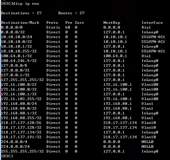

VPN建立不起来,公网IP无法ping通,是否为设备性能限制的原因
设备作为出口路由,一端口使用pppoe拨号上网,一端口使用静态IP作为vpn接入使用,配置了sslvpn后,无法ping通公网IP,公网ip能访问外网,扫描公网IP的端口都是开启的,且,编写缺省路由表只显示拨号的缺省,静态IP的缺省无显示,是否为设备性能不支持等价路由

应该是另外一条未生效,看看下一跳是否能通?
配置命令也建议贴出来
下一跳是通的,以静态IP为源地址是可以ping通外网的
LINGPC 发表时间:2020-10-09 更多>>
