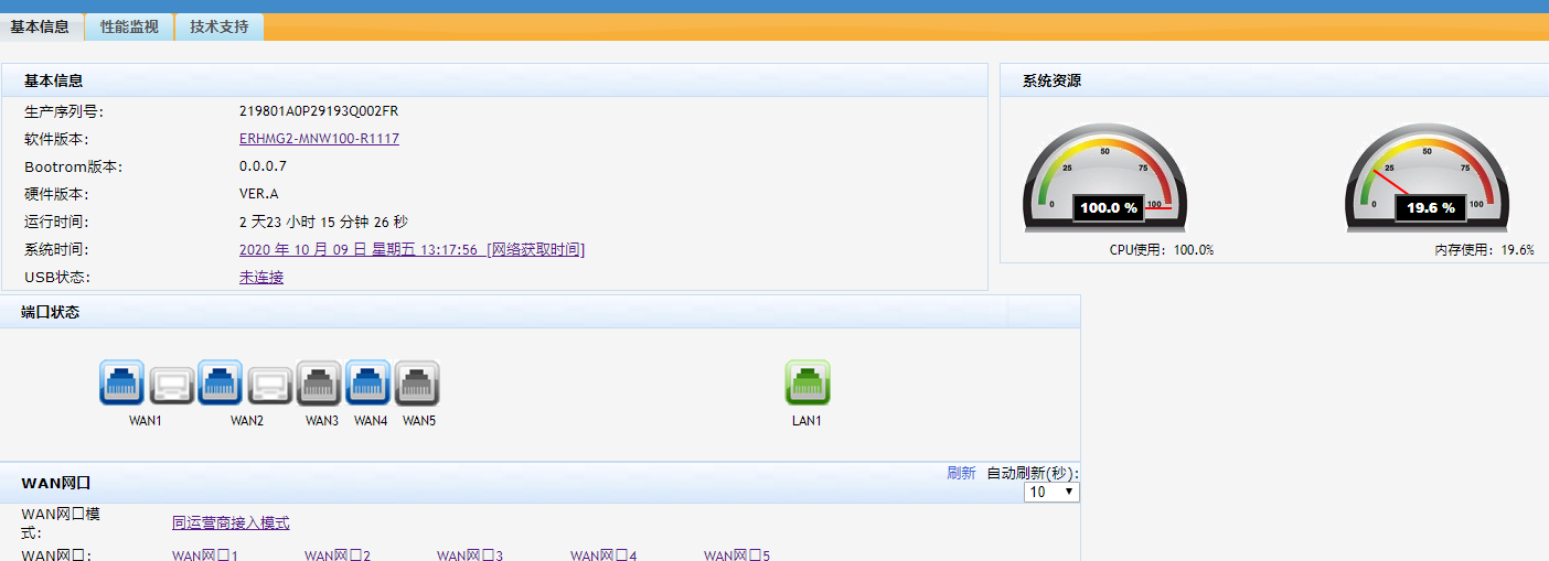

为什么路由器CPU上了百分之百
关于路由器CPU使用率过高,以下是排查要点,请参考:
1、检查下路由器是否有相应的日志反馈,看是否有不明的IP接入。
2、检查下网络中是否存在物理环路,可逐步拔线看下。
3、可重启路由器后看下是否能改善下。
4、另外可考虑升级路由器的软件版本到最新。
粉丝:24人 关注:13人
看下日志里有什么提示,是不是受到了报文攻击,组网中有没有环路
粉丝:8人 关注:0人
使用上有什么问题嘛?如果有问题重启一下试试,如果没有问题的话,就讲究这用,这个东西显示不一定准
