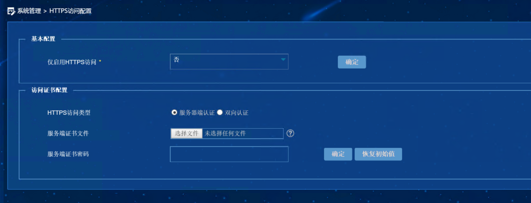

imc改成https登录,需要证书才可以登陆怎么办?
paner 九段
粉丝:36人 关注:3人

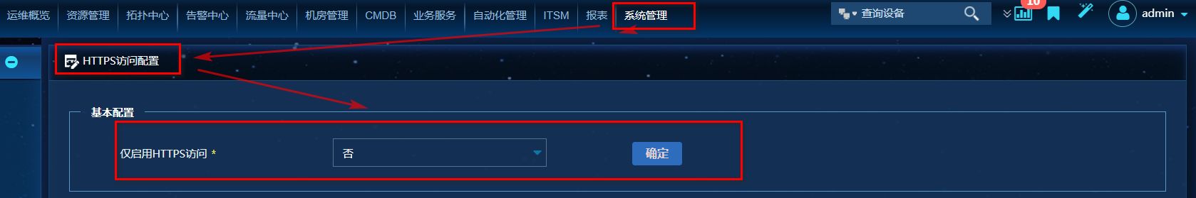

按如下截图这么配就行,可以不用证书

这里是这样配置的啊

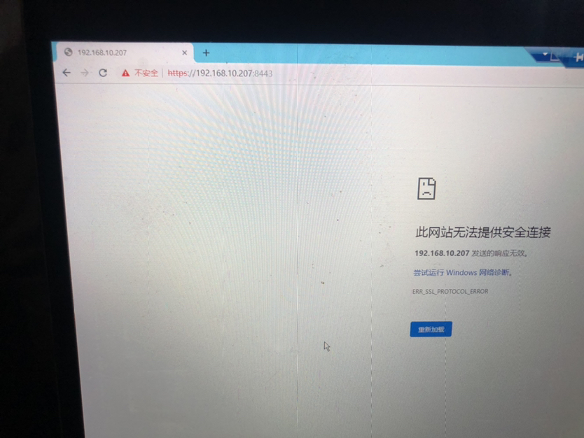

https://192.168.10.207:8443/imc这么输入没反应么? 看下后台部署监控代理jserver进程是否正常启动

把上图截图中的“否”改成“是”然后确定就行了,刚截图手快忘记改了

不得行喔 提示需要ssl证书

哪里的提示?点击“仅启动https访问”后面那个确定,不是证书那里的确定

url后面需要输入imc
登录不上

也不得行
