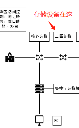

百兆更换千兆交换机后大文件传输丢包,导致大文件无法上传共享库。
粉丝:11人 关注:3人
在交换机做几层转发,一般交换机查表转的,查表硬转的话,交换机没有MTU的概念,此时受最大帧长度控制。低于最大帧长度,转发;帧长度高于最大帧长度,丢弃。是否有做过流统看丢包丢在什么位置,先确认丢包位置吧,看是否丢包设备配置了包过滤等策略过滤掉了。
粉丝:16人 关注:0人
请贴拓扑图和交换机的配置。
二层配置
19口为设备所在口
