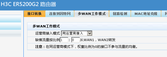

WAN2权重比例为0,此时若WAN1断网,那么数据会从WAN2发送吗?

如图,如果现在WAN1断线,数据会从WAN2收发吗?
谢谢。

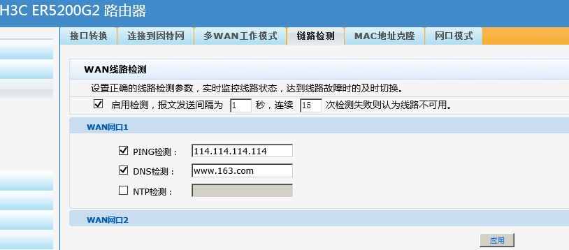

两个WAN口的链路检测如上图。

正常情况下权重比例为0的WAN口不参与流量的均衡转发,只转发路由表选择的链路。只有在比例为1的端口故障了,路由器才会自动将流量切换到比例为0的端口转发。
保持WAN1禁用,修改权重比例为1:1后就可以上网了。

但是实际测试如下:将WAN1禁用,此时电脑并不能上网。
zhiliao_quvzT 发表时间:2020-10-10
在网络运行稳定时,权重为0不会转发。当WAN1故障了就会切换到WAN2进行转发。

实际测试如下:
1、将WAN1禁用,此时电脑并不能上网。
2、保持WAN1禁用,缺省流量比例修改为1:1(其他设置不变),就可以上网了。
为什么会这样呢?
