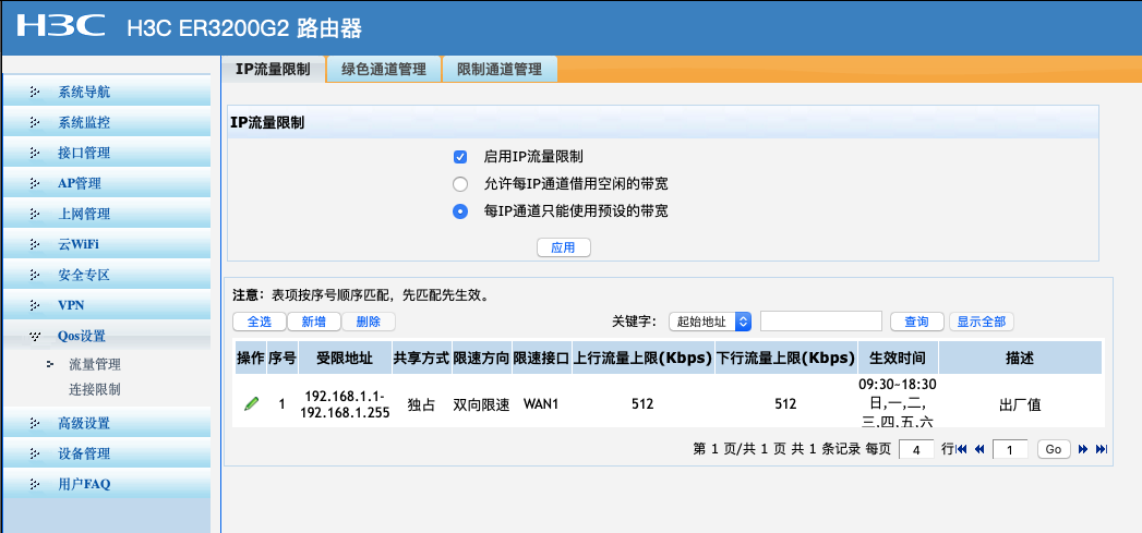

我们公司使用H3C的ER3200G2作为路由器。最近发现“IP流量限制”和一个被命名为“出厂值”的表项会被自动的设上,如下图。
即使删除这个表项,或者取消“启用IP流量限制”,过一段时间后,这个表项和IP流量限制功能又会被自动的设置上。
当前这个表项是针对WAN1接口自动设置的,如果我更换到使用WAN2,那么这个表项会自动的改成针对WAN2接口限速。
我们也试过重置这个路由器,情况是一样的。
当前我们也使用了MAC地址过滤来管理接入设备。我们希望能够把IP流量限制取消,或者设为“可以借用空闲带宽”,但是每次都会被重新改回去。
不知道是什么地方出了问题,很困惑,期待着大家专业的帮助,非常感谢。

没遇到过这种情况,看下当前是什么版本,可以升级到最新的R1119试下,另外可以清除浏览器缓存、更换浏览器试下
在配置的时候是否有错误提示或看下路由器是否有相应的日志反馈。
可考虑升级ER3200G2的软件版本到最新,以下是下载链接:
https://www.h3c.com/cn/Service/Document_Software/Software_Download/Router/Catalog/ER_G2/G2_WAN/
用户名:yx800
密码:01230123
也可以更换其他浏览器,清理浏览器缓存、更新浏览器flash看下。
