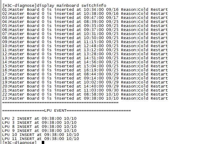

交换机经常会突然重启

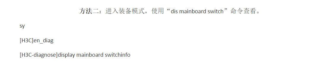

用这个方法产看重启原因
显示的下面的信息
可以看出设备是应为什么原因重启的吗,或怎么查看重启原因
粉丝:16人 关注:2人
Reson:cold restart     翻译过来就是  冷重启
冷重启:即外部原因,比如电源、电源线、电压不稳定等
热重启:则是在命令、按钮下重启
看到reson:cold restart,检查下外部供电、电源线、交换机电源模块是否正常。
如果外部供电、电源线没有问题,检查下电源模块是否安装完好。
