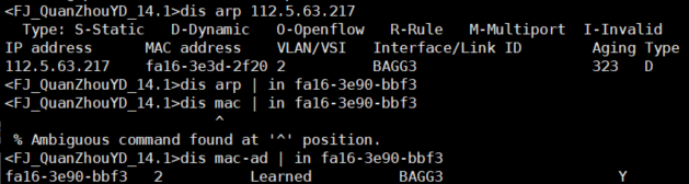

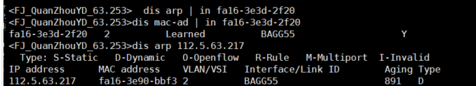

核心接入均为6800-54QF堆叠,两者 112.5.63.217的arp表不一致,正确mac地址应为 fa:16:3e:90:bb:f3 ,接入学习正确,核心异常,学习成 fa:16:3e:3d:2f:20,实际 fa:16:3e:3d:2f:20是112.5.63.217所在虚机的内网网卡mac地址。虚拟机的宿主机接入于.253的45口上,核心接入二层lacp汇聚8口互联。

交换机不会构造、改动ARP映射关系的,肯定是交换机收到了终端IP+MAC对应关系的ARP报文才会生成ARP表 。此时接入核心ARP不一致需要优先排查下终端实际使用的MAC是什么MAC,可以通过抓包等方式定位。
针对异常问题直接在交换机上做镜像抓包就可以了,如果抓到客户端发过来错误的ARP报文 ,排查客户端即可。 若客户端发的是正确的ARP ,但是交换机生成的是错误的ARP表项,可以联系厂家进行技术支持

终端实际使用的就是fa:16:3e:90:bb:f3
