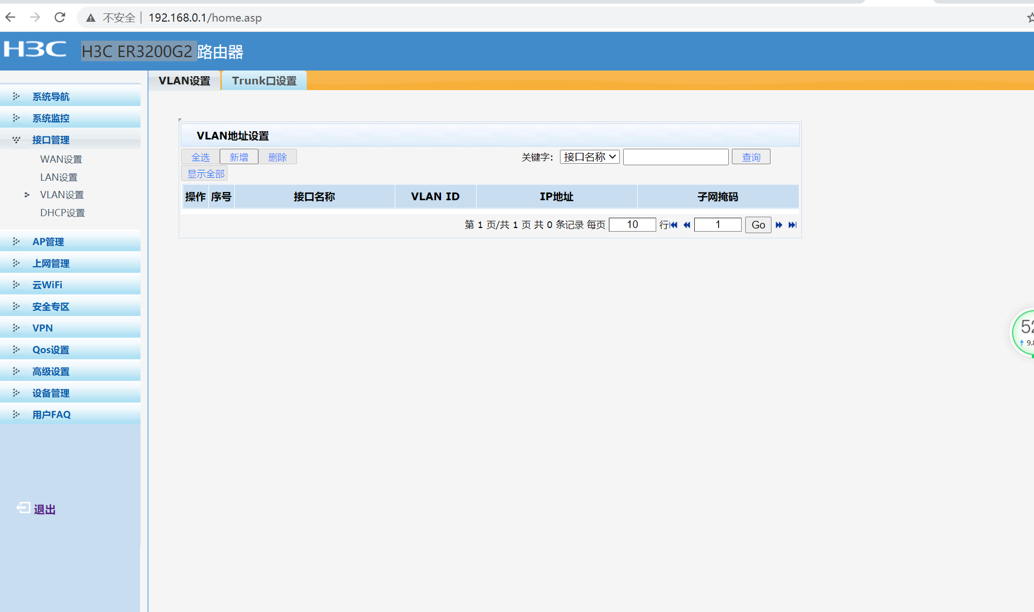

H3C ER3200G2 怎么设置新的vlan,绑定新的ssid?MSG360-10添加访客ssid和员工ssid怎么设置不同的vlan?默认vlan都是1(都可以访问内网),修改成不是1后就链接不了网了。该怎么设置不同的vlan? 让访客网络不能访问内网?
关于在ER3200G2中配置新的VLAN,需创建VLAN,设置VLAN IP后,还要设置DHCP实现IP自动获取。以下是VLAN和DHCP的配置要点,请参考:
5.3.2  设置VLAN
页面向导:接口管理→VLAN设置→VLAN设置
本页面为您提供如下主要功能:
显示和修改已添加的VLAN接口(主页面)
创建新的VLAN接口(单击主页面上的<新增>按钮,在弹出的对话框中输入相应的VLAN接口信息,单击<增加>按钮完成操作)

要解决互访问题,要在VLAN 接口上写ACL控制,需要进命令行敲命令,你说的需求命令行都能解决,网页上操作不了
怎么操作,有没有详细步骤。
zhiliao_9321D6 发表时间:2020-10-10 更多>>
怎么操作,有没有详细步骤。
