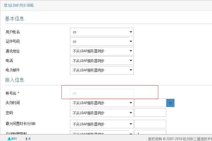

IMC中设置LDAP同步策略时,无法对接入信息中的账号名进行修改怎么办,因为这个没办法把客户需要使用的账户给同步过来,有大佬知道这个怎么解决吗?

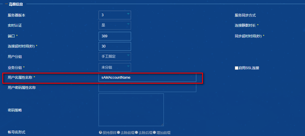

在LDAP服务器中修改用户名属性
太谢谢大佬了,这边用的时通用ladp服务器,把下面那个用户名属性修改下就可以了

呃,能具体说下时怎么改的吗?
zhangxuchen 发表时间:2018-04-26
