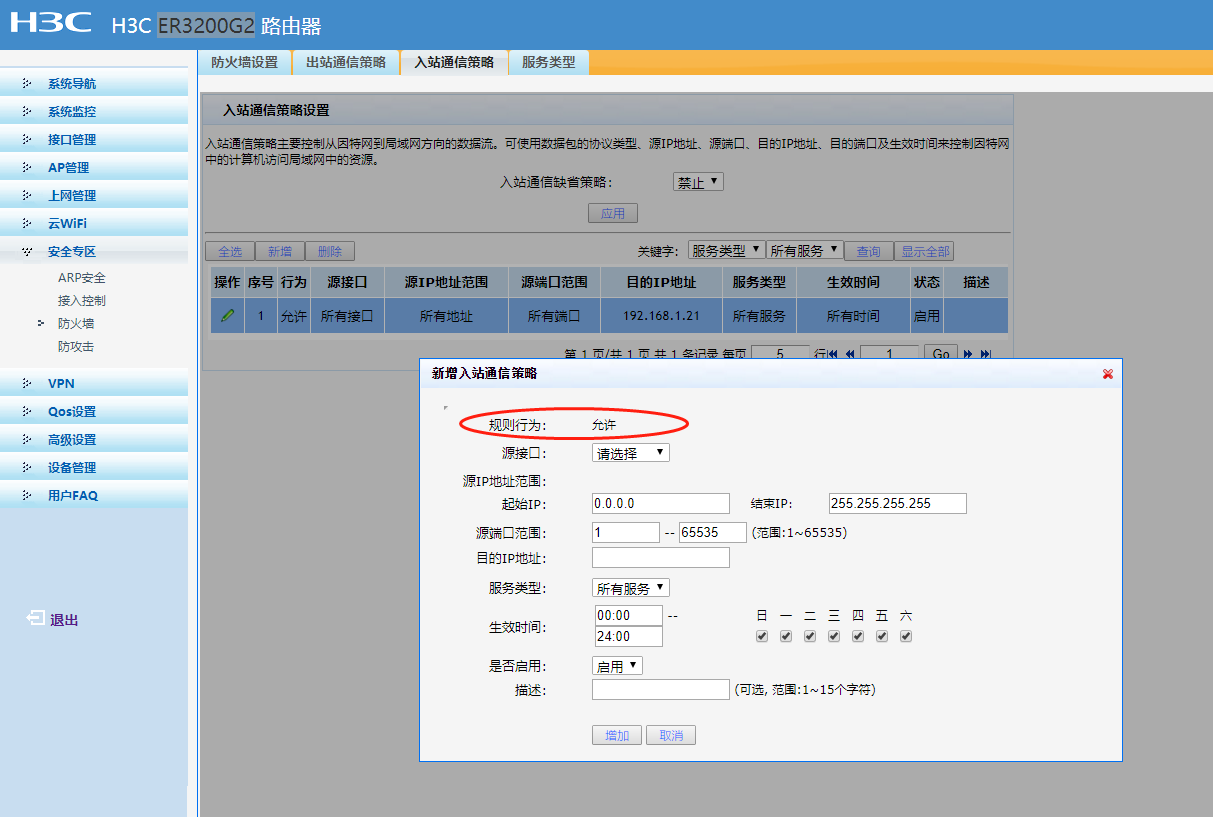

ER3200G2的防火墙"入站通信策略"新增的策略全都显示行为"允许"
2020-10-10提问
  • 1收藏,3106浏览
因公司服务器直接暴露在公网,未做物理隔离,想在ER3200G2的防火墙上通过"入站通信策略"做逻辑隔离,禁止外网访问服务器。但在ER3200G2的防火墙"入站通信策略"新增的策略却全都显示行为"允许",根本无法新增行为“禁止”的通信策略,这是怎么回事呢?请帮忙看下截图

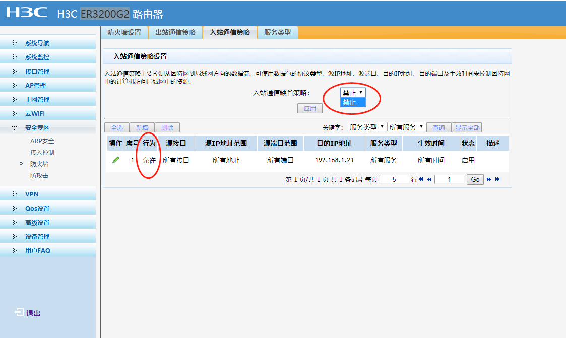

·     当路由器工作于NAT模式下时(即开启了NAT功能),入站通信缺省策略不允许配置,且仅为“禁止”;当路由器工作于路由模式下时(即关闭了NAT功能),入站通信缺省策略才允许选择配置,且缺省情况下为“允许”
·     当缺省策略是“禁止”时,您手动添加的策略即为“允许”,反之亦然
·     缺省策略更改后,所有已配置的出站通信策略将会被清空,且仅对新建立的访问连接生效
·     当您手动添加了入站通信策略后,路由器会优先根据该策略对主机进行访问控制,如果未匹配手动添加的策略,则遵循缺省策略

回复Mr. zhang:
如果当前可以通过外网访问内网服务器的话,那应该是配置了虚拟服务器吧,删掉就可以了吧

谢谢回答,我改为不使用NAT地址转换,全部都上不了网。但是改回NAT地址转换,又无法添加“禁止”的入站策略。我的目的是想实现外网禁止访问局域网内的服务器,请问有其他办法吗?谢谢
