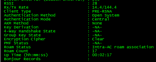

环境:AC型号WX3510E,AP型号WA4320,在同一办公室内,一共有四台笔记本电脑连接无线,AP装在办室顶部。
问题:现在其中一台笔记本电脑频繁在本办公室,与隔壁办公室的AP间漫游。其他三台电脑都正常连接到本办公室AP。
请问有没有好的排查思路?
