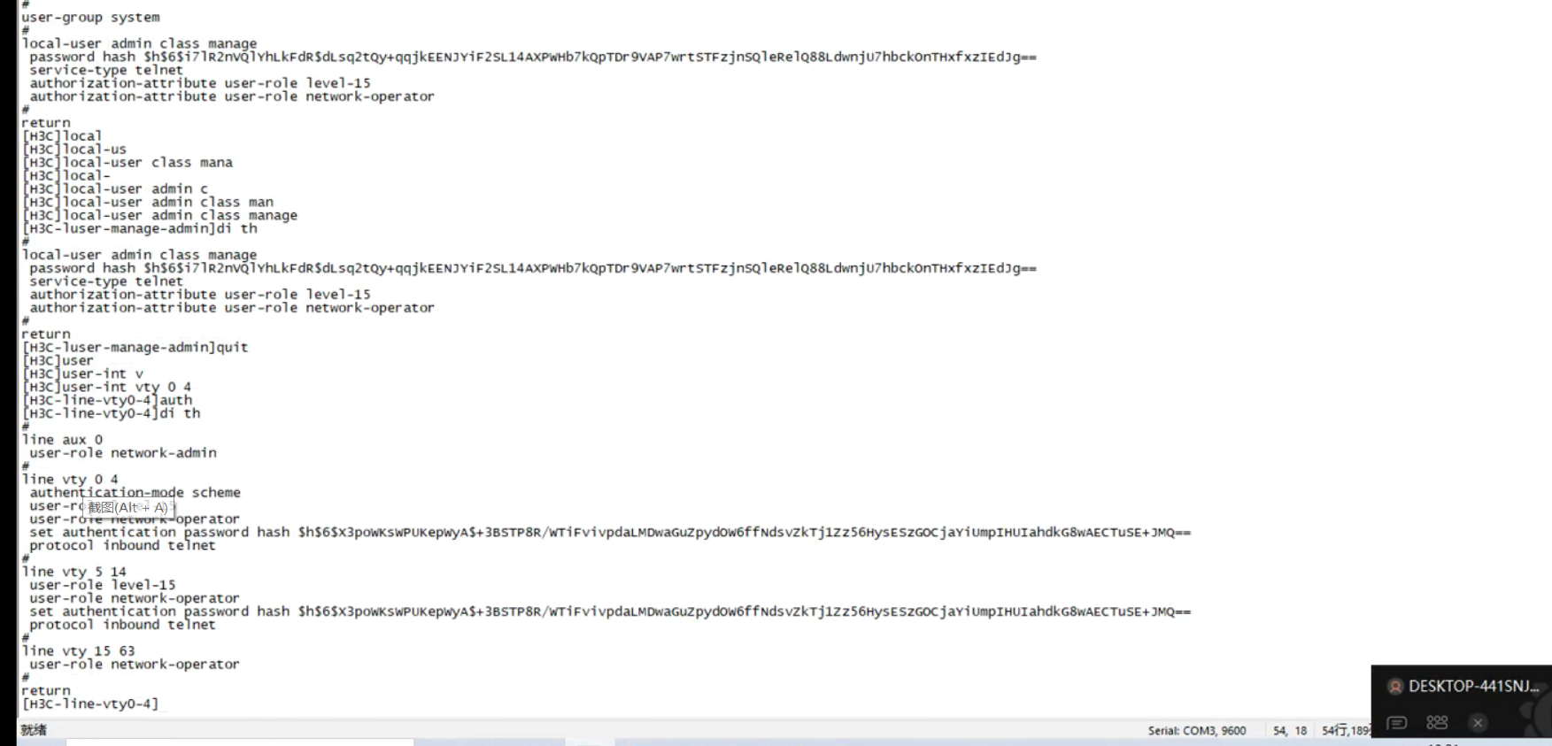

客户反应连不上去,我在想怎么回事,该配的都配置了
telnetserver enable也是开的。
粉丝:15人 关注:5人

无法打开到主机的连接,在端口23失败,该配的我都配了啊,电脑也是直连核心交换机的。
