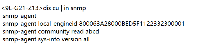

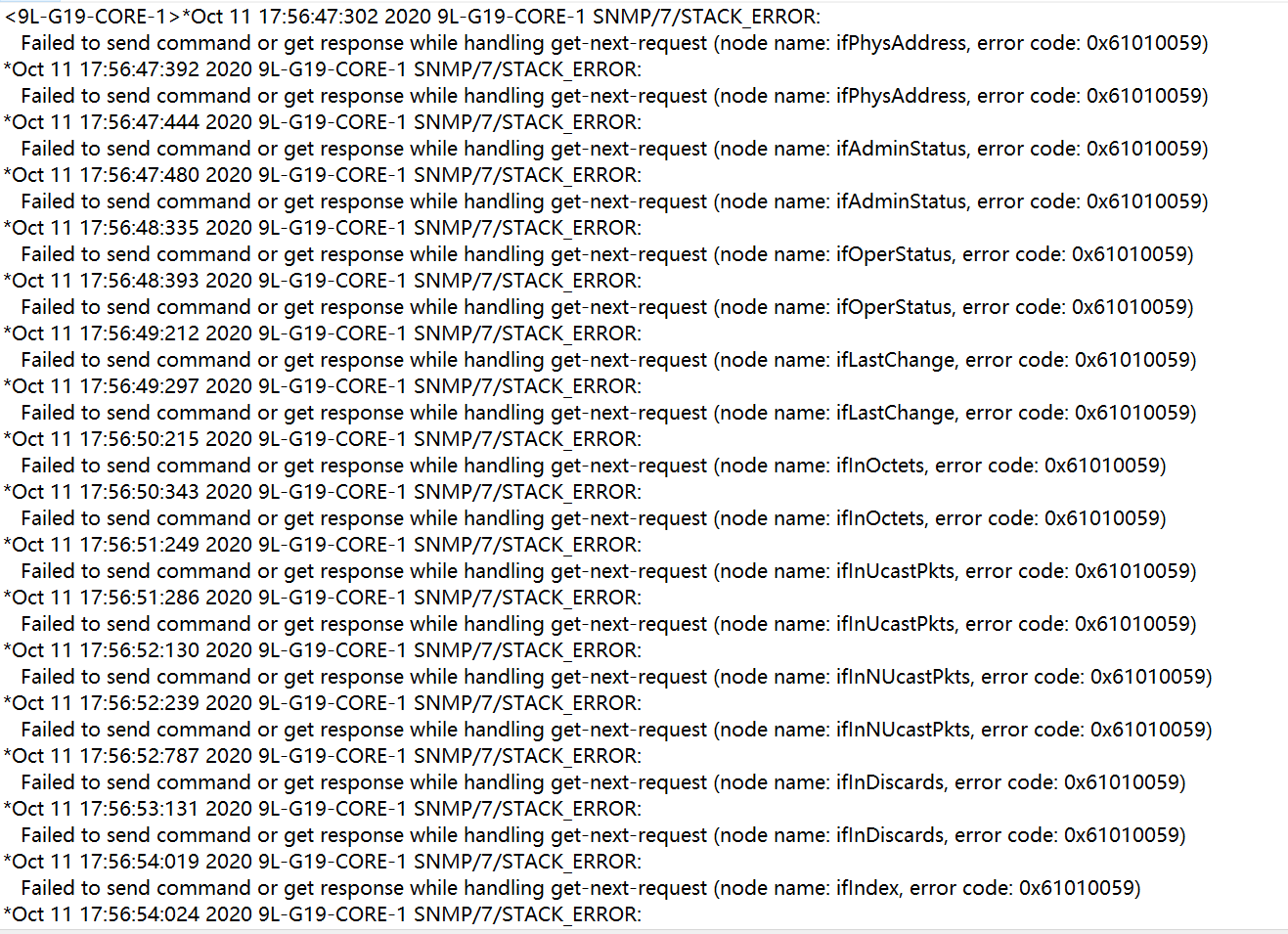

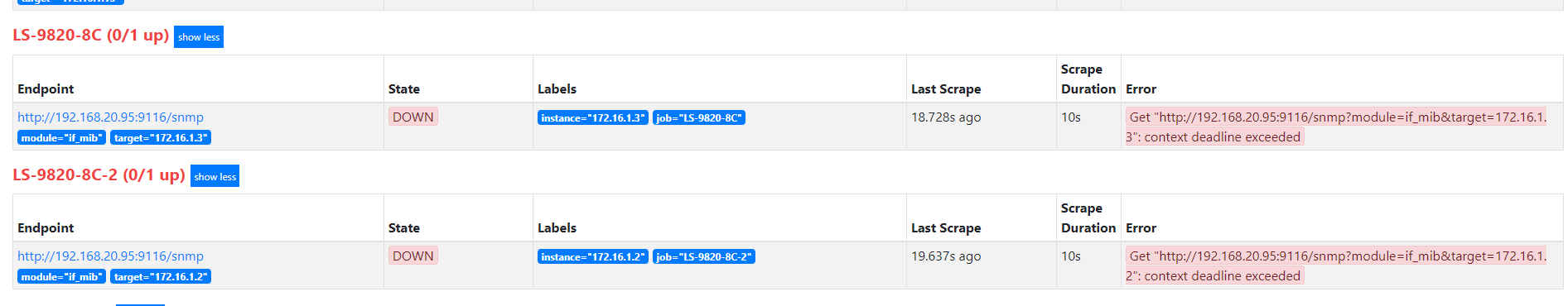

普罗米修斯运维系统能成功读取S6805-54HF,但9820-8c读取不成功,snmp配置是一样的,从debug上能看出问题吗

无法发送指令或获取响应 。可以用其他网管小软件读取一下试试,替换角度测试一下交换机SNMP是否有问题,若没问题的话需要检查下网管平台。
