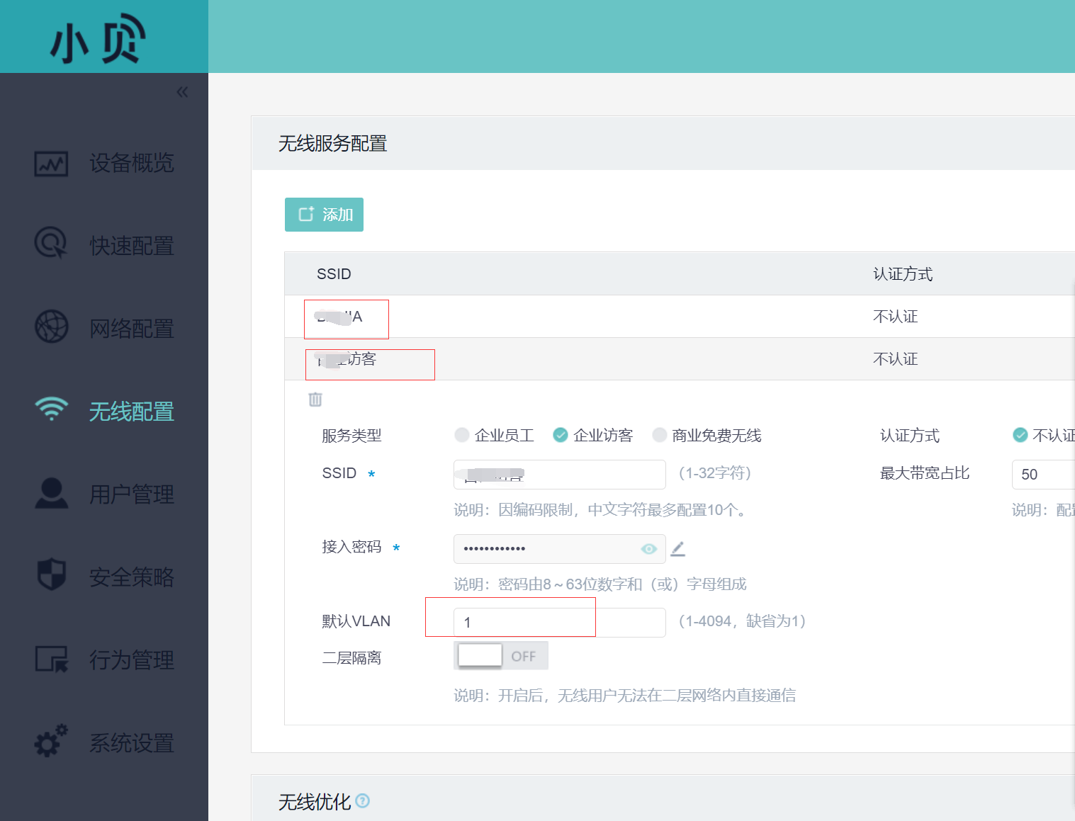

路由型号:H3C ER3200G2 ,无线AC型号:MSG360-10。怎么设置新的vlan,绑定访客ssid?添加访客ssid和员工ssid怎么设置不同的vlan?默认vlan都是1(都可以访问内网),修改成不是1后就链接不了网了。该怎么设置不同的vlan? 让访客网络不能访问内网?求详解步骤

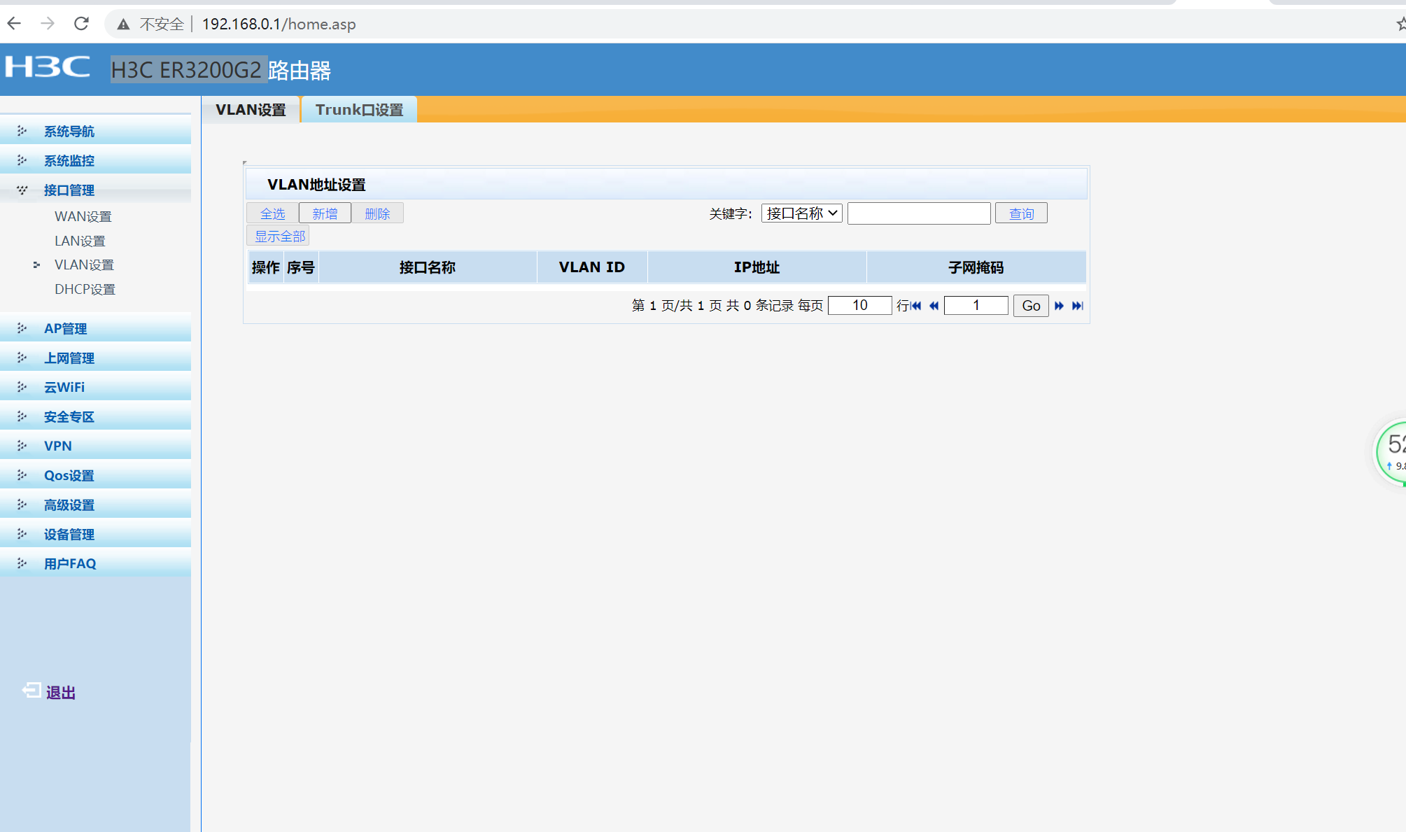

路由器创建Vlan,DHCP.接口允许相对应的vlan通过,AC上直接绑定就行了。VLAN隔离只能通过路由器的入站规则来做
设置VLAN

5.3.2  设置VLAN
页面向导:接口管理→VLAN设置→VLAN设置
本页面为您提供如下主要功能:
显示和修改已添加的VLAN接口(主页面)
创建新的VLAN接口(单击主页面上的<新增>按钮,在弹出的对话框中输入相应的VLAN接口信息,单击<增加>按钮完成操作)
