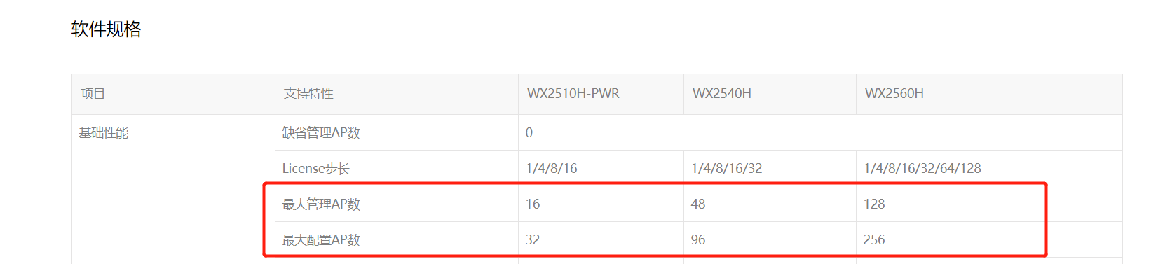

最大配置AP数量大于最大管理AP数,这个怎么解释?
粉丝:45人 关注:3人
最大管理指的是AC能够注册上线的最大AP数量,最多能同时注册上线的Ap数量。最大配置Ap数,指的是你配置的AP模板数量的最大值,配置上了但不一定这个AP会上线的。
可以参考如下的案例连接,有详细说明:
https://zhiliao.h3c.com/Theme/details/50511
粉丝:45人 关注:0人
无线控制器AC的最大可管理AP数是指AP并发在线数量,而可配置AP数量是指可以配置上线AP的模板,即手工配置AP模板的数量。所以可配置AP数量会大于或等于可管理AP数。
是的
骑着乌龟的蜗牛 发表时间:2020-10-12 更多>>
我可以理解成配置了96个,实际上只有48个能上线、使用对么?
发表时间:2020-10-12
是的
