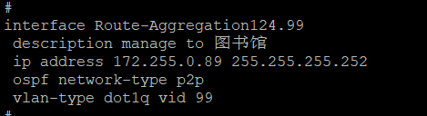

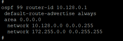

网络突然没有了,查看日志发现ospf 计时器失效了,会是什么原因造成的,bras是2个万兆口聚合与汇聚交换机互联的

接口也没有震荡吗?可以看下两端的日志看看ospfdown的原因是什么
就是接口没有发生up down,ospf 过期导致ospf down

这些报错信息看不到什么的,而且OSPF状态已经恢复了
进一步检查下两端OSPF的配置参数是否一致,如果有一端配置了相关计时器,另外一端最好也需要同步下。
另外可以使用dis ospf sta error看下哪类错误的OSPF统计在增长。
