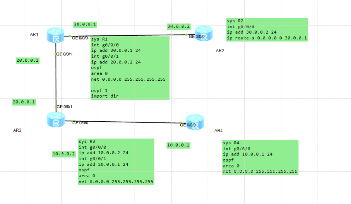

直连路由不是可以直接通信吗,为什么还要引入,如下图,(抱歉,华三的模拟器打字有些问题,所以用的这个模拟器)
求解,现有四台路由器,除了右上角的R2都跑了ospf,   那么左上角的R1路由器就算不引入,不是也可以全网通信吗,为什么还要引入直连路由,谢谢哈

您好,在当前这个配置下可以不引入直连,因为已经network发布了。
OSPF发布路由有两种方式:
1、network宣告路由   发布的是域内路由,由ABR发布到域间
2、import引入           发布的是外部路由,分为type 1与type2
OSPF分级路由,路由的优先级如下:
· 区域内路由(Intra Area)
· 区域间路由(Inter Area)
· 第一类外部路由(Type1 External):这类路由的可信程度较高,并且和OSPF自身路由的开销具有可比性,所以到第一类外部路由的开销等于本路由器到相应的ASBR的开销与ASBR到该路由目的地址的开销之和。
· 第二类外部路由(Type2 External):这类路由的可信度比较低,所以OSPF协议认为从ASBR到自治系统之外的开销远远大于在自治系统之内到达ASBR的开销。所以计算路由开销时将主要考虑前者,即到第二类外部路由的开销等于ASBR到该路由目的地址的开销。如果计算出开销值相等的两条路由,再考虑本路由器到相应的ASBR的开销。
区域内和区域间路由描述的是AS内部的网络结构,外部路由则描述了应该如何选择到AS以外目的地址的路由。
域内、域间路由优先级为10,外部路由优先级为150,但同一类路由优选的话不会考虑cost,这样的话就会产生次优路径;此外,将OSPF引入到其他路由时,不会引入直连(因为非有效路由)。这两种情况都可以通过import规避。

是否需要引入直连看需求,R1虽然可以都通,但是R3和R4是没有办法和R2通信的,所以需要在R1的ospf上引入直连,或者network 30.0.0.0/24的路由,发布给R3、R4,R2上写默认路由指向R1
