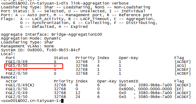

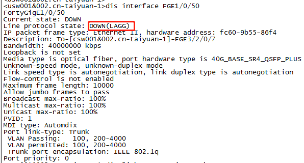

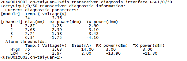

这个接口DOWN,请问通过上图可以判断出是哪里的故障吗

聚合down ,检查接口下参数是否和聚合口一致。若是动态的话两端都对比一下。
关于聚合DOWN,以下是排查要点,请参考:
1、需确保本端和对端都已将聚合应用到了相应的端口下。
2、确保本端和对端聚合组的模式是否一致。
3、确保本端和对端聚合的配置是否一致。
