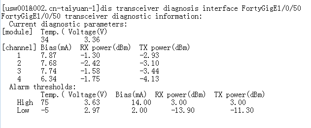

两台设备互相的一条链路down,如图所示,请问可以判断出两接口都连接光模块了没?光纤连接了没?是什么原因造成物理DOWN和二层DOWN的呢?

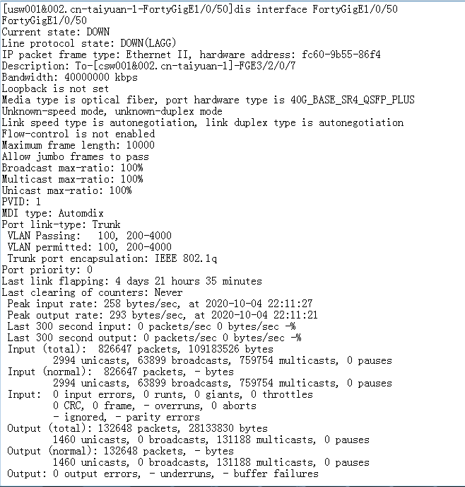

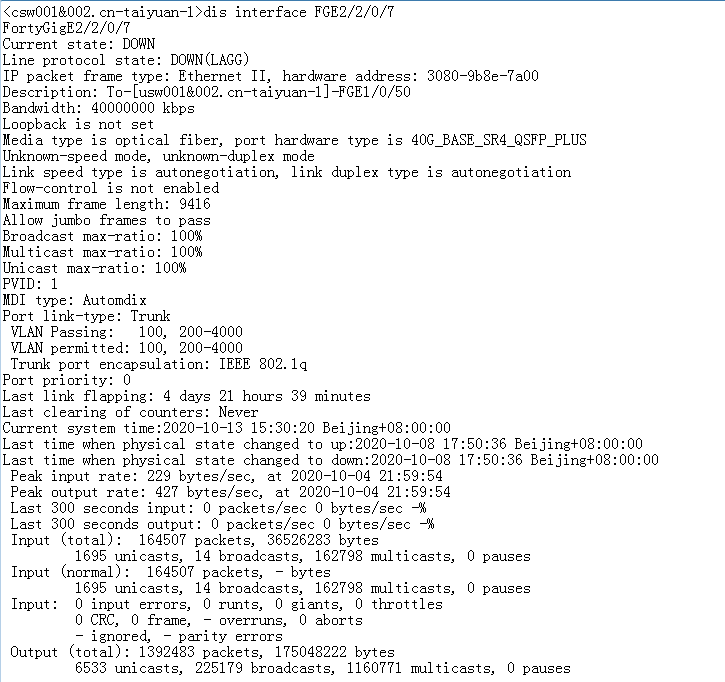

现场对应接口是lagg down,即被聚合逻辑口down掉的,建议现场排查下对应物理口配置是否与聚合逻辑口一致,两端互联链路是否正常,对端接口是否有做过相关配置调整等。

当前看是物理down。当前看F1/0/50收发光是正常的,可以看看F2/2/0/7的收发光是否正常,如果正常的话,可以两端强制一下双光速率,然后让接口正常up起来。

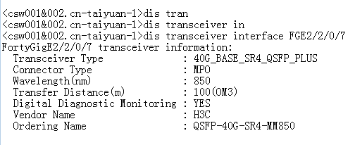

看到了FGE 2/2/0/7端口接入了光模块。

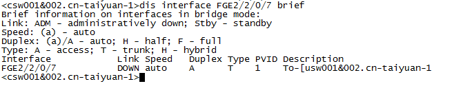

接口1/0/50光口有发送和接收,可能是模块问题、线缆问题,检查下两边的模块型号是否一致,线缆是否配套的,接口FGE 2/2/0/7,link:ADM administratively,属于管理down,也就是手工shutdown的,进入接口,输入 undo shut 即可
