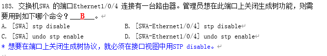

如图,答案为什么是B,应该是D吧?
粉丝:2人 关注:9人
V5平台的交换机关闭生成树命令是:stp disable 。V7交换机的命令行是:undo stp enable
粉丝:97人 关注:1人
B、D都是正确的,这个看设备的版本决定的,题库不一定准确,选B、D都正确。
要在端口内关闭STP,首先需要进入端口,A和C都在系统视图下,所以排除掉A和C。
由于V5和V7的版本在端口内关闭STP有点区别,因此B和D都是可以的。参考命令如下:
V5:
int eth 1/0/4
stp disable
V7:
int eth 1/0/4
undo stp enable
粉丝:20人 关注:2人
    现在的NE考试都是V7版本,选D即可
