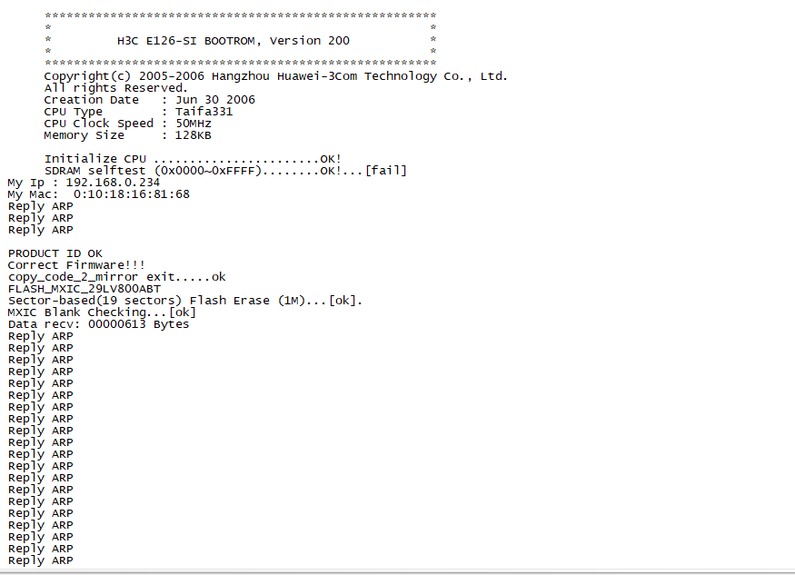

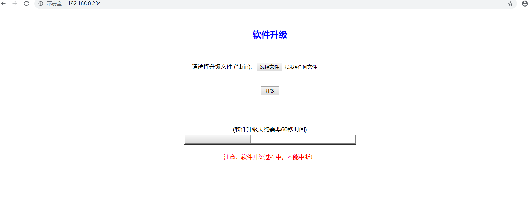

H3C E126-SI  之前没有固件信息,现在从官网上下了固件版本是E126-SI-R0007.bin 。 在此过程中升级一直到一半后停止,谷歌浏览器页面打不开,重新打开一个页面输入地址后,显示直接是重新点击固件在升级,此操作一直循环。
console  页面如下:

内存硬件故障了,找400返修吧

请重新用boot升级的方式看看,看是否能够升级成功
