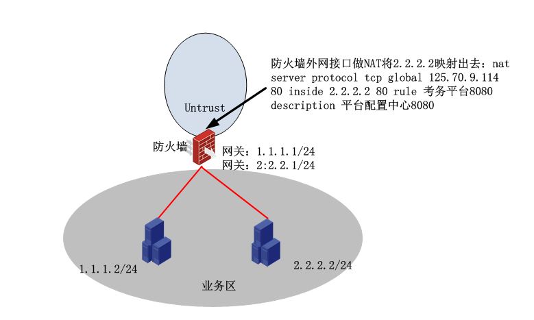

防护墙同一安全域通过NAT转换后不能访问。
安全策略:业务区-业务区 放通S1.1.1.2到D2.2.2.2  业务区-业务区 放通 D2.2.2.2 到S1.1.1.1
我现在直接访问服务器2.2.2.2可以访问,但是通过nat地址125.70.9.114就不能访问.
安全策略:业务区-业务区 放通any到any
用nat地址125.70.9.114就可以访问.
请问这是什么问题呢,我安全策略写的有问题吗?
关于内网终端使用外网地址访问内网服务器,以下是部署要点,请参考:
1、在内网口开启NAT回流功能,参考命令如下:
int gi 1/0/1
nat hairpin enable
2、如果不使用NAT回流功能,可使用双向NAT来实现。
3、以下是NAT回流和双向NAT的配置案例,请参考:
https://zhiliao.h3c.com/theme/details/103301
https://zhiliao.h3c.com/theme/details/103300
https://zhiliao.h3c.com/theme/details/103297
1.1.1.1和2.2.2.1的内网接口都是开启了hairpin功能的

可以把配置贴出来看一下吗?因为防火墙所有的端口都属于local域,你没有配置local和业务区的安全策略,所以我认为你的第二个配置:“安全策略:业务区-业务区 放通any到any 用nat地址125.70.9.114就可以访问.”,也应该不通。
回复潇llp:
应该先把范围扩大测试,成功以后再缩小范围,先放通业务区和local之间所有数据试一试。

之前是配置了local到业务区的策略,NAT处理数据属于Local区域,那是不是我的策略还要加两条,业务区1.1.1.2到local 业务区2.2.2.2 到local
