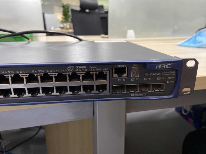

交换机mode灯为红  49-52四个口也为红灯。是什么故障?
粉丝:9人 关注:1人
从现象看,硬件故障可能性比较大,建议收集诊断,找400分析处理。
看下PWR灯亮的是什么颜色。
同时可以console登陆看下是否有回显或启动的情况。
可尝试插拔电源或在其他供电的电源再次上电看下是否能启动。
不过一般亮红灯可能是硬件的问题了。
连了console。CRT没有反应
zhiliao_RAnXaV 发表时间:2020-10-14 更多>>
PWR灯红灯闪烁
您好,console口登陆有回显吗?
得闲饮茶013 发表时间:2020-10-14
没有。
连了console。CRT没有反应
欣欣 九段
粉丝:18人 关注:7人
调调重启看下,如果起不来,应该就是硬件故障了,设备挺老的了。
display logbuffer reverse看看日志。也可以多按几次mode键看看。49-52亮红灯可能是硬件故障。
