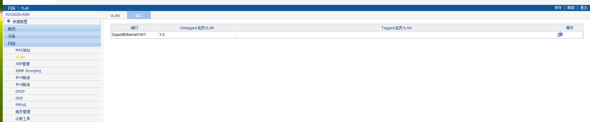

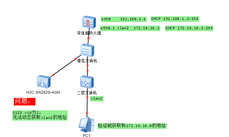

不能把AP连接在二层交换机上吗?连接口划分vlan2
防火墙用了子接口封装vlan ,需要下联交换机端口做vlan划分

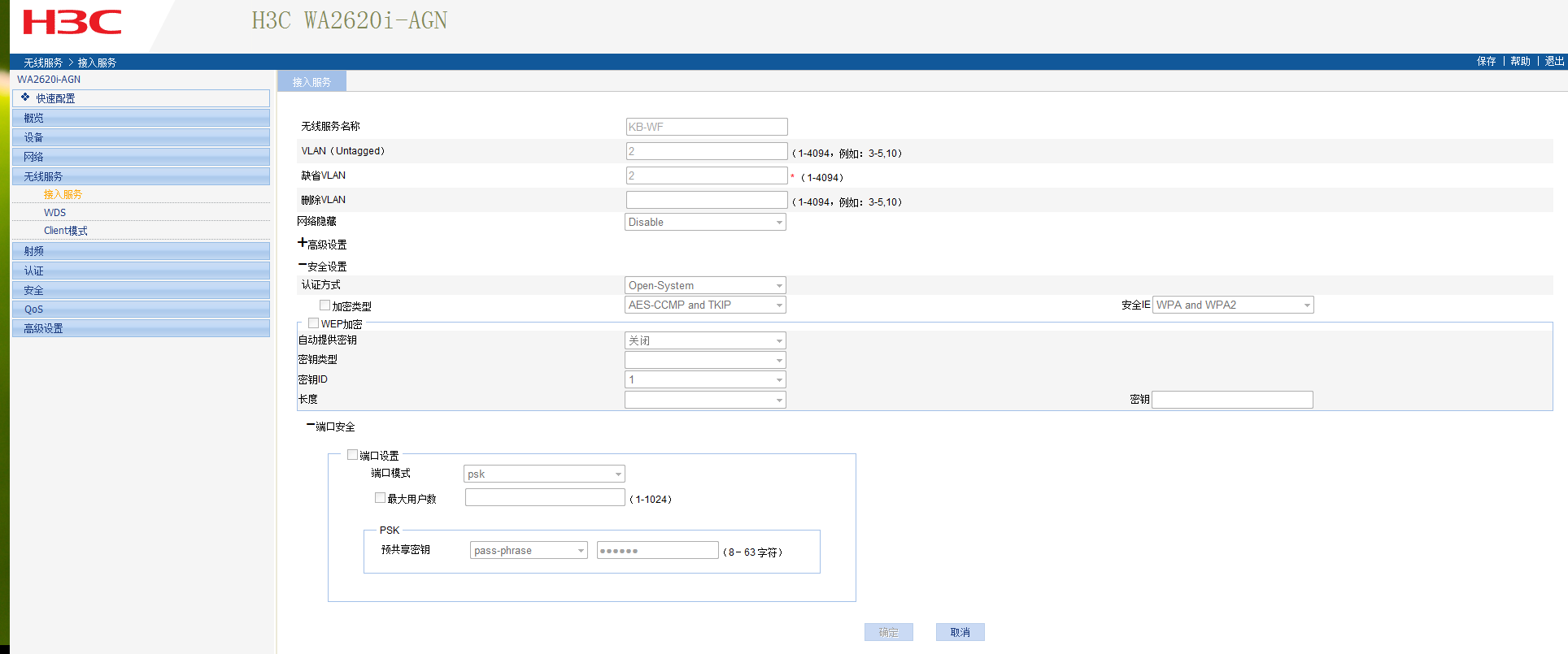

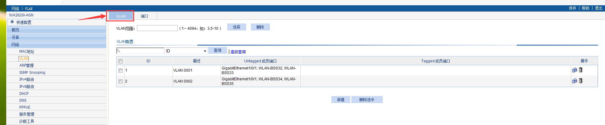

AP有两个SSID ,一个vid是vlan1,另一个vid是vlan2,现有拓补的情况下vlan2的SSID连接不能获取地址,vlan1可以获取地址,我需要两个SSID都能用,需要怎么修改拓扑和配置呢?

vlan1可以是因为所有接口默认都属于vlan1,vlan2不行是因为防火墙封装这个vlan,拓扑可以不变,你把ap连接防火墙的口改为trunk口,允许这两个vlan通过试试
