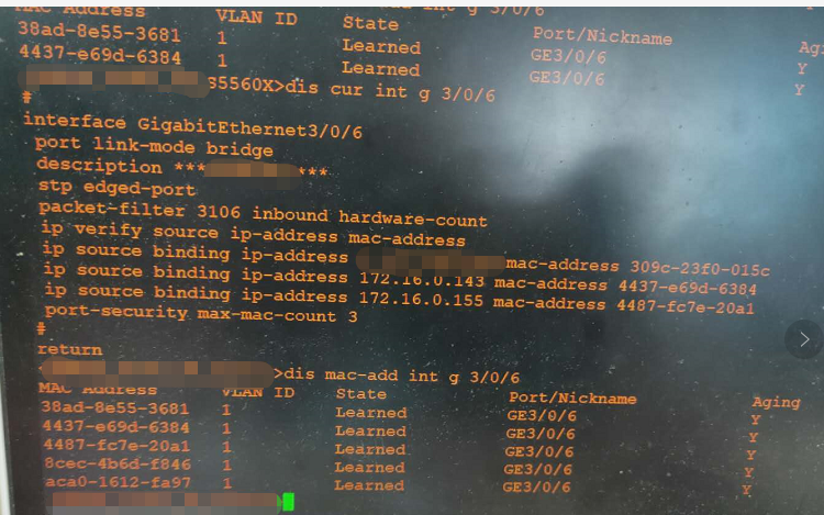

请教一下,为什么我在5560x上面配置了端口安全命令,指定端口安全最大的mac地址为3,但是查看接口下的mac地址,还是会学习到不止3个mac。
粉丝:11人 关注:3人
端口安全允许某个端口下有多个用户接入,但是允许的用户数不能超过规定的最大值。
配置端口允许的最大安全MAC地址数有两个作用:
·     控制端口允许接入网络的最大用户数。对于采用802.1X、MAC地址认证或者两者组合形式的认证类安全模式,端口允许的最大用户数取本命令配置的值与相应模式下允许认证用户数的最小值;
·     控制autoLearn模式下端口能够添加的最大安全MAC地址数。如果配置了vlan关键字,但未指定具体的vlan-id-list时,可控制接口允许的每个VLAN内的最大安全MAC地址数;否则表示控制指定vlan-id-list内的最大安全MAC地址数。
端口安全允许的最大安全MAC地址数与“二层技术-以太网交换配置指导/MAC地址表”中配置的端口最多可以学习到的MAC地址数无关,且不受其影响。
用这个命令行查看
显示安全MAC地址信息
display port-security mac-address security [ interface interface-type interface-number ] [ vlan vlan-id ] [ count ]
