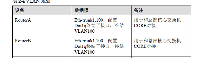

看到这个Dot1q终结子接口有点理解不了,麻烦懂得大神给帮忙理解一下!

    你这个是配置的三层子接口,由于三层以太网子接口不支持VLAN报文,当它收到VLAN报文时,会将VLAN报文当成是非法报文而丢弃,因此,需要在子接口上将VLAN Tag剥掉,也就是需要VLAN终结。
这个是子接口的脚本,就是第三行:
interface GigabitEthernet1/0/1.1 //三层口才可以创建
ip address 192.168.10.1 255.255.255.0
vlan-type dot1q vid 10 //设置vlan号

这个虚拟出来的接口作用是什么,还有为什么要绑vlan,能不能详细的讲解一下,在线等,非常感谢!
温暖或倒影45 发表时间:2020-10-15
三层口默认只能配置地址,不能区分vlan,如果下面交换机是二层trunk口,而且放通了多个vlan,三层口无法直接直接实现。通过三层子接口可以实现对接trunk口的效果
zhiliao_xUyMV 发表时间:2020-10-15
多个三层子接口同时使用可以看成二层trunk口
这个相当于单臂路由需求,就是在一个物理接口下创建多个子接口,封装802.1Q协议及VID(类似于trunk及trunk vlan通过)。
这种部署的环境首先在下行设备创建VLAN,并trunk通过,然后在网关所在的设备上创建子接口,封装VID,配置IP即可,参考命令如下:
int gi 0/0.1
vlan-type dotlq vid 100
ip address 192.168.100.1 24
int gi 0/0.2
vlan-type dotlq vid 200
ip address 192.168.200.1 24
