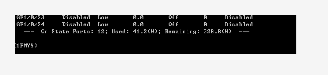

如图

这个是什么意思
这个是什么意思

哪个?那句英文是12个端口使能了poe,当前使用功率为41.2w,剩余328.8W。poe交换机一般比较关注功率使用情况,当使用的电源功率比较小时,就无法保证所以poe端口供电。

这是POE交换机敲了display poe interface之后输出的内容吧?可以参考命令手册https://www.h3c.com/cn/d_202009/1332019_30005_0.htm#_Toc48827064这一章
