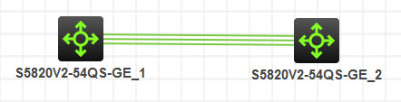

1、组网图
2、IRF配置显示是堆叠

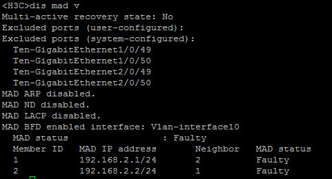

3、现在想请教下为什么MAD BFD配置后是faulty

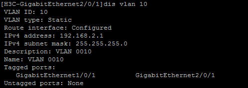

BFD端口配置
VLAN 10:

bfd mad用一根线即可,不建议聚合。聚合是会显示为faulty的,但实际是生效的。 建议按照标准配置使用单根线。
zhiliao_nC2cz 知了小白
BFD没有聚合啊,用的是1/0/1和2/0/1.
另两根是IRF PORT成员。

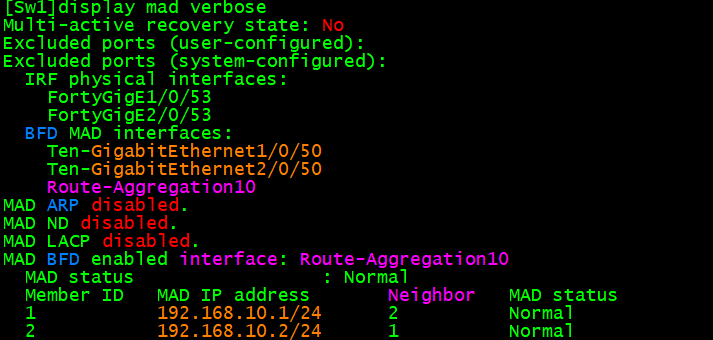

我也遇到过,应该是模拟器的bug,将mad检测端口转成三层口并加入三层聚合口,在三层聚合口中配置MAD-BFD后,状态就正常了
