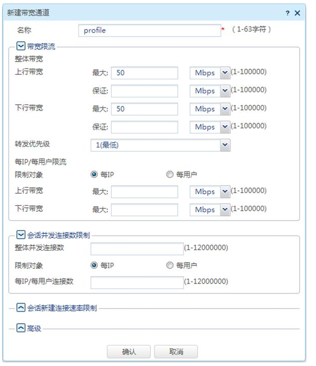

3.        配置带宽通道
# 选择“策略 > 带宽管理 > 带宽通道”,单击<新建>按钮,进入新建带宽通道页面,配置如下。
图-8 新建带宽通道profile
# 其他配置项使用缺省值。
# 单击<确定>按钮,完成配置。

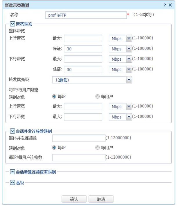

# 按照同样的步骤,添加带宽通道profileFTP,配置如下。
图-10 新建带宽通道profileFTP
# 其他配置项使用缺省值。
# 单击<确定>按钮,完成配置。

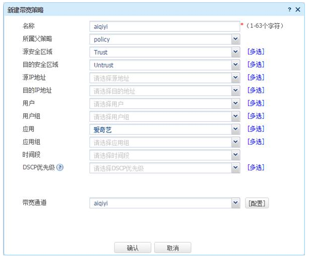

5.        配置子带宽策略
# 选择“策略 > 带宽管理 > 带宽策略”,单击<新建>按钮,进入新建带宽策略页面,配置如下。
图-12 新建带宽策略aiqiyi
# 其他配置项使用缺省值。
# 单击<确定>按钮,完成配置。
# 新建带宽策略成功后,选中此策略,并单击<启用>按钮,开启带宽策略。

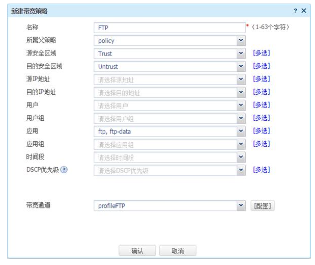

# 按照同样的步骤,新建带宽策略FTP,配置如下。
图-13 新建带宽策略FTP
# 其他配置项使用缺省值。
# 单击<确定>按钮,完成配置。
