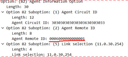

option 82的sub-option 2定义了在传输报文的时候要携带中继设备的mac地址信息。
问题:
1、携带中继设备MAC地址信息的作用?
2、通过抓包,发现sub-option 2中出现00060000000001(如下图),这串数字怎么理解?

Option 82称为中继代理信息选项,该选项记录了DHCP客户端的位置信息。DHCP中继或DHCP Snooping设备接收到DHCP客户端发送给DHCP服务器的请求报文后,在该报文中添加Option 82,并转发给DHCP服务器。
管理员可以从Option 82中获得DHCP客户端的位置信息,以便定位DHCP客户端,实现对客户端的安全和计费等控制。支持Option 82的服务器还可以根据该选项的信息制定IP地址和其他参数的分配策略,提供更加灵活的地址分配方案。
Option 82最多可以包含255个子选项。若定义了Option 82,则至少要定义一个子选项。目前设备只支持两个子选项:sub-option 1(Circuit ID,电路ID子选项)、sub-option 2(Remote ID,远程ID子选项)。
由于Option 82的内容没有统一规定,不同厂商通常根据需要进行填充。

Remote ID的填充模式有以下几种:
· 采用string模式填充:sub-option 2的内容是用户配置的字符串。
· 采用normal模式填充:sub-option 2的内容是接收到DHCP客户端请求报文的接口MAC地址(DHCP中继)或设备的桥MAC地址(DHCP Snooping)。
· 采用sysname模式填充:sub-option 2的内容是设备的系统名称。设备的系统名称可以通过系统视图下的sysname命令配置。
·              采用string模式填充:sub-option 2的内容用户配置的字符串。
