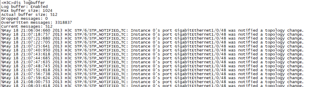

交换机上出现大量这种日志,怎么不让交换机出现这种日志呢?正常日志容易被这种刷没了

从48口收到了大量TC报文,建议现场使用dis stp tc命令逐层排查是否存在非stp边缘接口反复up/down
粉丝:11人 关注:1人
这是stp的tc报文,当接入交换机上端口有终端开关机的时候,就会出现这种tc报文
可以通过开启边缘端口来解决这种tc报文
stp edged-port enable
只能通过边缘端口来解决这种问题,无法屏蔽的

能不能屏蔽掉这种日志呢?
zhiliao_clSkLM 发表时间:2020-10-16
沧海星辰 发表时间:2020-10-16
这是从1/0/48端口收到的TC报文,以下是排查要点,请参考:
1、检查1/0/48端口的物理链路、光模块、光口是否有问题。
2、登陆到对端设备检查下是否有频繁UP DOWN的端口。
3、如果对端设备无法学习到,可以开启TC保护。
